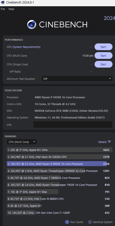

Skrivet av Swedishchef_90:
Vad får du för cb23 score med den power drawn?
Jag får precis under 19k med min 12600k...
Har bara 2024 installerad men här har du resultatet på det iaf, 1538 poäng. Nu är det ju olika arkitekturer vi jämför här men hade jag haft din CPU hade jag justerat framförallt P-cores för ökad prestanda per watt. Även om jag låter min CPU dra dubbelt så mycket ström så ökar inte min cinebench score mycket, så jag tycker inte det är värt det. Mitt problem är dock inte att folk överklockar, kör på och ha kul med det! Vad jag stör mig på är att tillverkarna gör det åt oss nu. Jag kan komma runt det, men Greta är nog fundersam på varför hennes grymma gaming dator börjar brinna när hon spelar Battlefield.
Edit: Fixade till bilden, den var lite för smal.
