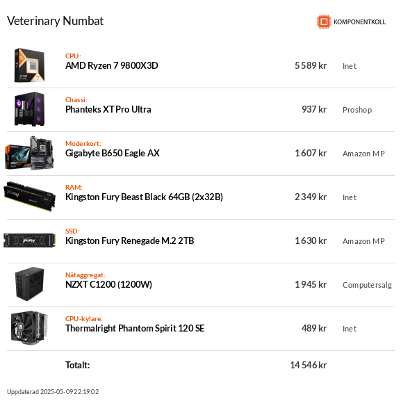

Tänkte att bygga en ny dator, har kikat runt lite här på forumet och utgått från en av byggena där. Det datorn främst ska användas till är VR och gaming. Jag är inte helt säker på vilket grafikkort det blir och vill därför bygga något som kommer hålla länge och som går att använda med 4090, 5080 och ev 5090. I dagsläget kör jag med 6800 xt och det fungerar ok, men vill kunna kräma på ordentligt i upplösning och framerate
Här är det jag tänker utgå från
är det rimligt för att ha som en grund ett par år framöver?

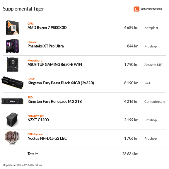

Du har valt en gammal version av nätaggregatet som dessutom är dyrare än den nyare.
Det här moderkortet är lite bättre och kostar ungefär lika mycket.
Den här kylaren är i klass med Noctua-kylaren men är mycket billigare.
Grymt tack!
Vad är det som gör moderkortet bättre?
Rätt mycket bättre strömförsörjning.
