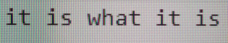

Jag vet inte vad problemet är. Om det är en inställningar eller om det är skärmen eller en kombination.
Jag tog ett foto på skärmen för att påvisa problemet. Bokstaven "i" ser olika ut i samma mening. Ibland svartare och ibland gråare.
Nytt foto
Sådana detaljer kan jag bli galen på då texten ser konstig ut utan att man direkt kan säga vad det är.
Jag har försökt att justera det med ClearType utan framgång.
Prövade en annan dator men det blir samma sak där också.
Nytt foto
Oj, det där ser inte bra ut. Ser min likadan ut (om jag nu väl får den nån gång) så åker den tillbaka direkt.
Nytt foto
Ser det likadant ut med cleartype avstängt? Det ser såklart inte bra ut när det är olika utseende på samma tecken sådär.

Skrivet av AnAx:
Nytt foto
Var tvungen testa men jag kan inte se några konstigheter

Skrivet av AnAx:
Nytt foto
Det ser lite ut som effekten av att köra med Chroma 4:2:2 eller 4:2:0-subsampling.
https://www.sweclockers.com/artikel/20927-bildanslutningar-de...
Det skulle också kunna vara att Sharpness-reglaget står ett steg för lågt så att skärmen istället börjar göra bilden precis något oskarp
