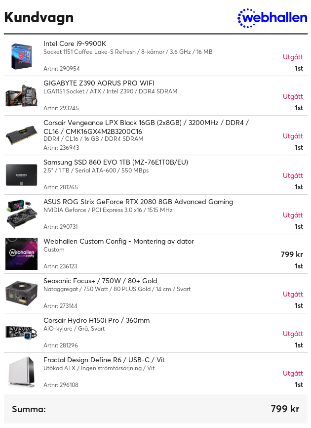

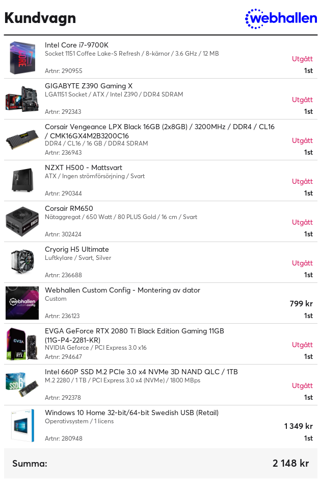

2 byggen
Har byggt ihop två stycken är någon av dessa bra? Är det något ni skulle ändrat på? Är lite osäker på chassit kanske finns bättre och billigare.
bygge 2
Skrivet av Chipspaj:
Ena skärmen är 144hz från acer som heter xb270h och den andra är som sagt på 60hz ber om ursäkt om jag var otydlig. Jag använder 144hz skärmen när jag spelar och vill ju ha så hög fps som möjligt och den andra skärmen används bara till internet och strunt. Tänkte om det går att få in ett 2080 kort i budgeten samt kanske en i9a? Har som sagt ingen större koll. Får byta ut min 144hz skärm vid ett senare tillfälle om det skulle behövas.
Ah, ok. Men även med det så är RTX 2080 lite overkill (om du inte tänkte använda ray-tracing, hehe).
Du betalar väldigt mycket premium för grejerna där. Ett RTX2080 runt 5% snabbare än ett RTX2070 Super. RTX2080 bör ligga på runt 7-7.5k för att vara någorlunda värt pengarna. Allt utom ett 2080Ti är ordentligt överprisat vid 10k+.
Är en vattenkylare för närmare 2k verkligen nödvändigt? Hade du tänkt att pressa överklockningen?
Även chassit är lite väl tilltaget, du kan hitta ett hälften så stort utan att ha problem med att det blir trångt. Större chassit är i sig ingen fördel, det är framför allt behovet av att fylla den med grejer som bör utgöra vad man köper.
Vill du blinga upp bygget ordentligt så blir det här bättre:

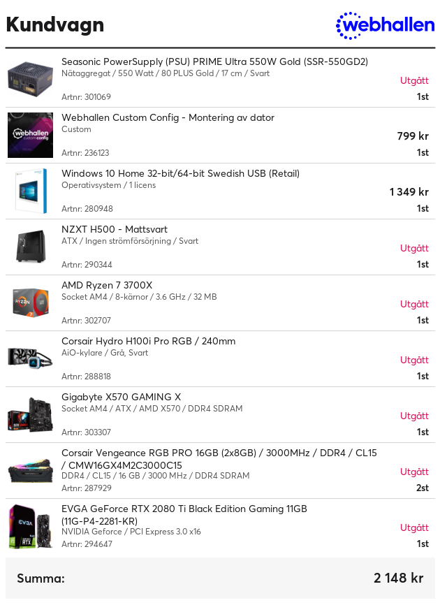

Skrivet av Icecrystal:
https://www.webhallen.com/api/cart-img/301069,236123,280948,290344,302707,288818,303307,287929x2,294647

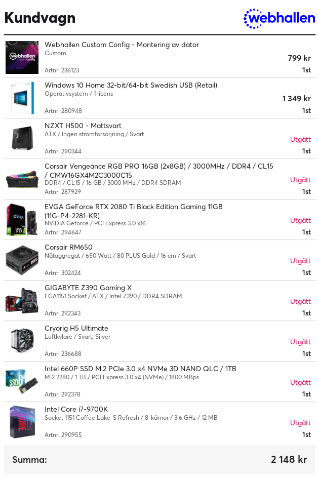

Det finns en hel del bra alternativ bland luftkylarna. De presterar bättre per krona, så att säga. Den stora fördelen med vattenkylare är att du kan göra riktigt stora varianter i.o.m. att du skruvar fast radiatorn i chassit och därmed får bort den ifrån moderkortet. Därmed så är AIO:s som de kallas, oslagbara när det kommer till kylningsprestanda i det absoluta toppskiktet. Vid montering i butik så brukar de också kunna rundgå begränsningen i vikt på kylare då de inte påfrestar moderkortet på samma sätt som luftkylare gör.
Sen så är de ofta riktigt snygga i all sin RGB-prakt. Men om det inte det här är ett måste så fungerar luftkylare alldeles utmärkt. Här är ett förslag:
https://www.webhallen.com/api/cart-img/236123,280948,290344,287929,294647,302424,292343,236688,292378,290955
Webhallen tillåter montering av luftkylare upp till 950g medans Inet inte monterar kylare över 750g. Därav kommer Webhallen gå med att montera kylare så som Cryorig's H5 Ultimate och Dark Rock 4 ifrån Be Quiet!.
Notera att jag har redigerat bygge lite sedan sist, i RAMet där jag tog bort 2 stickor. 32GB är overkill, men med RBG ser det snyggt ut med 4 stickor, symmetri och allt. Här blev det dock för dyrt, ligger redan strax över 26k.
Tack för svar! Tror jag satsar på en AIO kylare istället då. Jag behöver inte RGB-minnen så det går väl att byta ut dessa mot andra minnen. Sen är frågan hur stor skillnad är det mellan en i7a och en i9a gällande fps? Om det inte är så stor skillnad klarar man ju sig på en i7a och det går väl alltid att uppgradera sen om det skulle behövas. En tusenlapp hit eller dit spelar ingen roll så det är lugnt
Vad tror du om denna? Bytte bara minnen från RGB till vanliga.
https://www.webhallen.com/api/cart-img/290955,292343,236943,290344,302424,236688,236123,294647,292378,280948
Ser finfint ut!
