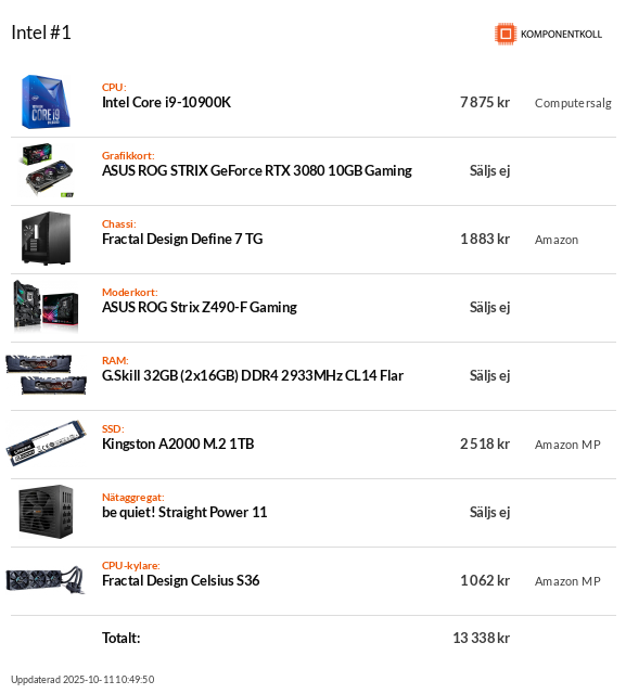

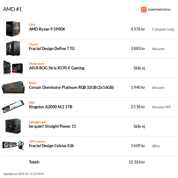

Jag ska skaffa en ny burk och har en budget på MAX 17-18k (exkl GPU) vilket jag kommer köpa ett AMD imorgon eller ett Asus strix 3080 OC efter årsskiftet beroende på vilket bygge det blir.
Jag har försökt efterforska lite och gjort ett intel-bygge och ett AMD så vilket anser ni vara det "bättre" för gaming/VM/VR?
De saker jag har minst erfarenhet angående är moderkort + RAM så gärna tips om något ser fel ut där?
Ser gärna att inte detta blir en intel vs amd battle men gärna lite input på om man bör vänta eller kommande saker ni vet?
AMD
https://komponentkoll.se/bygg/SEsfU
INTEL
https://komponentkoll.se/bygg/Pbbyy

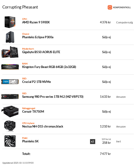

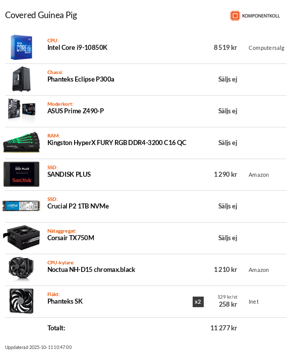

Ser helt ok ut, jag hade nog gjort mer åt det här hållet:
Ryzen:
Intel:
Edit: Bytte kylare till luft då 280mm AIO inte får plats i taket på chassit.
*5800X|GB B550M Aorus Elite|32GB 16+16 Corsair LPX/Kingston(naken) 2133C15/2133C13 HynixAFR DR @3200C16|Asus RX7800XT OC|Seasonic GX750W|Thermaltake V21|Arctic II 280AIO|Samsung 980 Pro 2TB NVMe + 1+1TB 2,5" HDD RAID|Acer XV272Uz 1440p 240Hz
Det enda jag skulle ändra är egentligen att skaffa en 2TB SSD istället för en 1TB. Fylls upp väldigt fort nu när spelen tar upp ~150GB.

10850K är betydligt mer prisvärd än 10900K och 32GB RAM kommer nog inte räcka jättelänge.
Samsung 980 är en av dem snabbast diskarna på marknaden och är nog värt det i den här prisklassen, men fungerar ju tyvärr inte till Intel, då intel inte har PCIE4.0.
