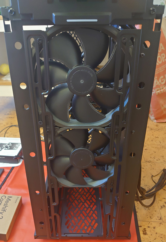

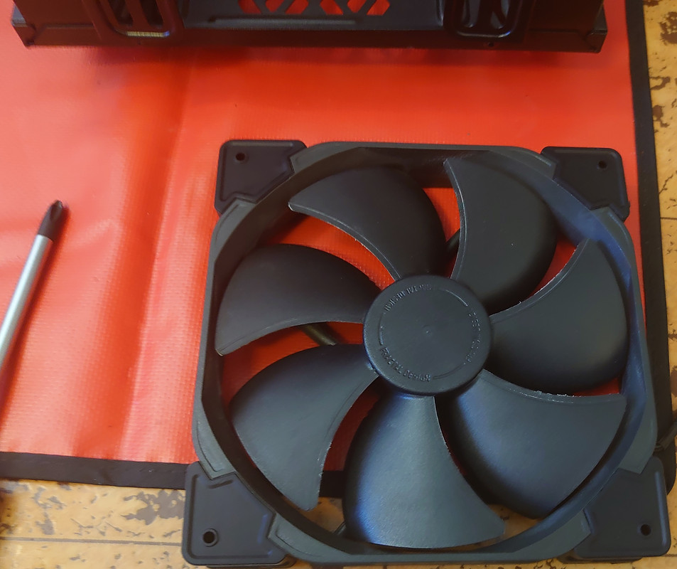

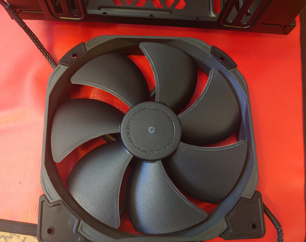

Hade tyvärr inga 140 mm-fläktar med hålbilden för 120 mm, så kunde inte göra ett strikt praktiskt test med den typen av montering. Jag tror dock att det borde fungera med dina Venturi-fläktar och en 120 mm-fläkt i mitten. Hoppas att det går att bedöma av bilden ovan!
Har nu bytt mitt Meshify C mot Meshify 2 Compact, kan meddela att det fungerar med en vanlig 140mm fläkt + 120mm fläkt + en 140mm fläkt med monteringshål för 120mm i fronten och med mina FD Venturi-fläktar räckte det med att jag byte ut två hörn för 120mm monteringshål.
Måste även säga att FD multibracket var totalt värdelös för montering av hårddisk i botten av chassit då jag var tvungen att ha kontakterna riktade mot nätaggregatet, med kontakterna riktade mot sidan som med den vanliga hårddiskburen var utrymmet för litet mot kanten/präglingen i stommen för att få in kontakterna på kablarna. Som tur är mitt nätaggregat bara 140mm djupt med nätaggregat på 160mm+ kan det bli riktigt tajt mellan kontakterna till hårddisken och nätaggregatet.
EDIT: det går även växla position mellan 140mm fläkten i botten och 120mm fläkten i mitten, det enda kravet för att få in två 140mm och en 120mm i fronten är att den övre 140mm fläkten går att förskjuta uppåt med hjälp av monteringshål för 120mm fläktstandard
Vad bra att det funkade med fläktarna! Trist dock att multibracket-lösningen funkar sämre än Meshify C för bottenmonterad HDD.
Skrivet av JonasT:
Med ett par distanser/brickor på ca 5mm och fyra längre skruvar till antingen hårddisken mot multibracketen eller mellan multibracketen till chassit så skall det gå att rotera det med kontakterna mot sidan och således få 4-5cm mer utrymme för nätaggregatet
