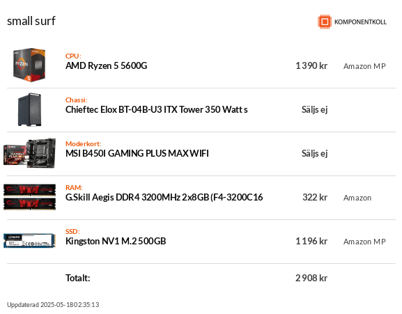

Kommer det här passa, funkar det utan grafikkort? Såg ett klipp på SFX nätaggregatet i chassit som ska vara tyst, och 250 watt borde väl räcka för ett AMD Ryzen 5600g? Är orolig för att nätaggregatet ska låta, borde ju vara tyst i idle. Skulle ju vara skönt med en liten pluggdator.
https://komponentkoll.se/bild/kfrGk.png

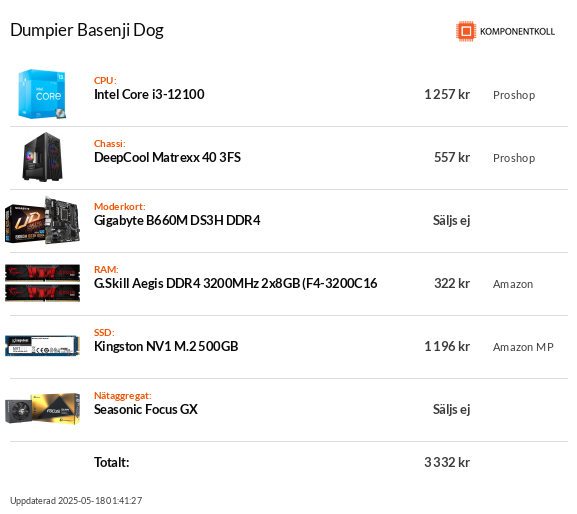

Eller är man säkrare med ett större bygge??
https://komponentkoll.se/bild/IoWym.png

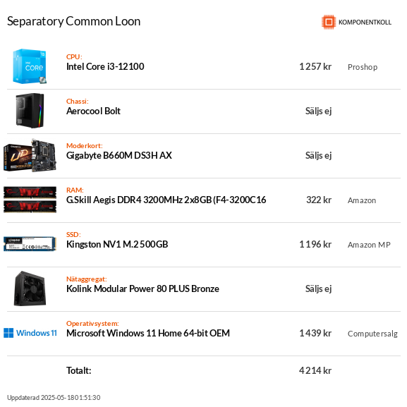

Eller ska man köra på Intels nya 12 serie?
https://komponentkoll.se/bild/PTfiY.png
