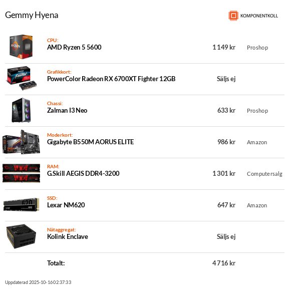

Detta kommer faktiskt att klara det du ska göra i dom flesta spelen att betala 20k för att bara få 60fps är ganska sjukt.
Här har du en som kommer vara mycket bra och få upp emot 200fps i alla olika spel. Och för dej är det inte värt att köra ännu högre.

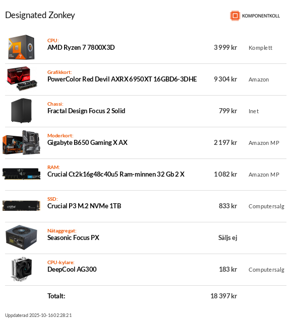

Skrivet av Daytone:
https://komponentkoll.se/bild/svxkT.png

Kanske lite overkill, och det går att välja annat chassi och kylare om man vill.
6950XT är ingen mästare på strålspårning, så om det är viktigt kanske ett 4070 som släpps i morgon är ett bättre val.

Skrivet av Jame:
Behöver hjälp med att välja komponenter som ger så mycket prestanda som möjligt för pengarna. Har 25.000 kr att lägga men undrar om det inte räcker att lägga 20.000 kr för att kunna spela i 1440p och 60 fps. Högre fps behövs inte för mig. I singelplayerspel räcker även 30 fps.
I summan ska endast den faktiska datorn ingå, alltså processor, grafikkort, RAM-minne, moderkort, chassi, SSD-disk, nätaggregat och processorkylning.
Jag vill bygga datorn själv.
Tänkte du ha datorn i några år utan att uppgradera på vägen så att säga? Vill du spela på så höga inställningar som möjligt?
1440p/60fps kan man få ihop relativt billigt i förhållande till din budget, men man kan också klämma in väldigt framtidsäkra grejer som kan ge DLAA, DLSS 3, Raytracing, massa Vram och liknande, men det är ju ganska bortkastat om dina spel inte har dom teknikerna. 1440p på max inställningar med Raytracing osv kräver faktist rätt så mycket av grafikkortet, även "bara" i 60 fps.
Det jag menar är att det är rätt enkelt att gå på en mina för 15,000, men i stället nästan overkill men framtidsäkert för 24,000.

Skrivet av rwkk:
För 1440p skulle jag nog ändå rekommendera 6700xt/6750xt
eller RTX 3060. De kanske vill köra Raytracing
Eller t.o.m Intel Arc a770
men som sagt, beror på specifika spel och inställningar
Jap det är ett kort som kan vara värt att ha. Men jag kör ett 3060ti(samma prestanda som rx6650xt) och får 60fps på 1440p i allt

Skrivet av Fenrisulvfan:
https://komponentkoll.se/bild/IoMZU.png
Snyggt men du borde leta på lite roligare minnen & kylare tycker jag allt. Det är ju en dator för 21k ändå!
