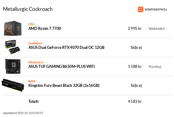

här har du en lista. du kan också gå med msi 4070 med tre fläktar för det ska få plats i chassit.
din psu borde fungera uttan den extra kabeln. tror att en sån kabel kommer med gpu. Men jag är inte helt säker.
vilken socket har du just nu. Om det är amd så kan du använda den gamla och bara sätta på. Men du kan köra med box kyllaren den kommer med. Eller kan du skaffa typp en deepcool ag400
chassit är kompatibel med ny psu men du kan spara båda dom två gamla.

Skrivet av Daytone:
https://komponentkoll.se/bild/WCXrG.png

Vi landade för nedan konfiguration och har nu fått ihop allting:
Valde att gå upp en storlek till Ryzen 7700 (utan X) för att den medföljande kylaren klarar dess TDP och då skiljde det inte mycket i pris. Ska bli roligt att ha en dator som kan spela moderna spel i några år iaf!
För att svara på mina egna frågor:
1. PSU verkar fungera väl med RTX 4070, använde tillochmed färre kontakter än det gamla (GTX 770). Har alltså fler kablar till PSU över efter bytet.
2. Kylaren hade inte passat, den var endast upp till AM2, Ryzen 7 är AM5. Något nyare Corsair kylare ska vara kompatibla, men då behöver den stödja AM3 eller AM4.
3. Valde alltså Ryzen 7700 som har en medföljande AMD Wraith Stealth, den är en nätt och låg kylare vilket känns bra i detta bygge.
4. Ja, det är det - men vi bytte aldrig PSU ändå.
