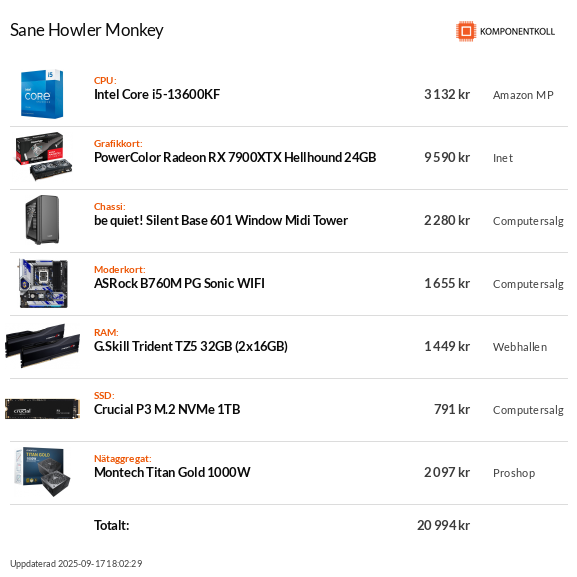

Hej!
Är sugen på en gaming dator.
Har en LGC1 55" tv samt en 1440p 70hz datorskärm. (dator skärmen kommer uppgraderas framöver).
Tänker att jag ska lira i 4K och så hög fps som möjligt på tvn.
Spel som intresserat mig är RDR2, Cyberpunk, Witcher3, Elden Ring. Närmast är det Diablo 4 som hägrar.
Önskar en så tyst dator som möjligt då jag är ganska ljudkänslig. Helst ingen RGB, eller minimalt.
Gärna stilrent chassi.
Kan tänka mig bygga ihop själv, fast jag aldrig gjort det tidigare. (Kollat någon YT-video, verkar inte så knepigt, jinx.)
Minst 16gb Vram verkar va det som gäller om jag förstått det rätt?
Budget, runt +25k. (Räcker det eller blir det dyrare?)
Tack på förhand!
Något i denna stil kanske?
CPU-kylare: https://www.amazon.se/Thermalright-luftkylare-CPU-kylare-kylf...
🖥️: OLED55BX/276E8VJSB
Tack för svar.
Är eventuellt sugen på WiFi och blåtand, vilket moderkort rekomenderar du då?
Vad är fördelen med en Intel cpu gentemot en motsvarande AMD? Läst en del om 7800XD, är den värd dom extra kronorna?

Jag har uppdaterat bygget med ett som har Wi-Fi och BT.
I 4K är det oerhört liten skillnad mellan 13600K och 7800X3D som du ser här. Detta är med ett 4090 så skillnaden hade varit ännu lite mindre för dig.
https://www.techpowerup.com/review/amd-ryzen-7-7800x3d/21.htm...
7600 är ett bra alternativ också som är lite sämre men något billigare.

Alla artiklar verkar gå att få levererat under veckan, utom chassit som står mellan 3-8 juni. Har du förslag på andra bra chassin som passar? Bra ljuddämpning, stilrent, ingen rgb?
Skrivet av Err0ld:
Tack för svar!
XPG Invader har en väldigt låg ljudnivå under belastning enligt TechPowerUp.
https://www.techpowerup.com/review/adata-xpg-invader-atx-case...
https://www.proshop.se/Chassi/A-Data-XPG-Invader-Chassi-Midit...
P120 Crystal är ännu lite tystare men det finns inte i lager.
