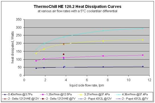

Som nedanstående graf visar kan ökat vattenflöde ge uppmot 80-90% effektivare värmeavgivning beroende på luftflödet igenom radiatorn.
Som tidigare sagt så kan mer värme transporteras bort snabbare från basplattan och ut ur blocket vid ökat flöde och Vicotnik förklarade kort och enkelt varför, samma sak gäller för radiatorn fast tvärtom då vi vill värma den.
Tack för diagrammet, fattar inte mycket av det men ändå
