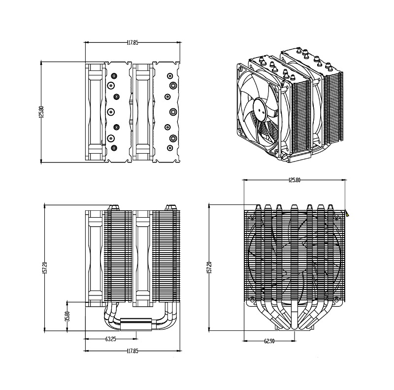

Tack för tips! Jag chansade och beställde en Gelid Solutions Phantom Black som enligt specifikation var man än läser är 160mm hög. Men lusläste på en beskrivning som framgick av bild som någon delade på amazon och enligt den är kylaren utan fläkt 157,2 mm hög. Tror du den kommer gå in?

Samtidigt... Ju mer jag kollar på den här modden, desto snyggare tycker jag att den är. Frågan är bara om den går att printa i vår flashforge finder vars printbredd bra är 14cm. Funkar kanske på diagonalen iofs.
Beställde chassit häromdagen och kylaren igår.
