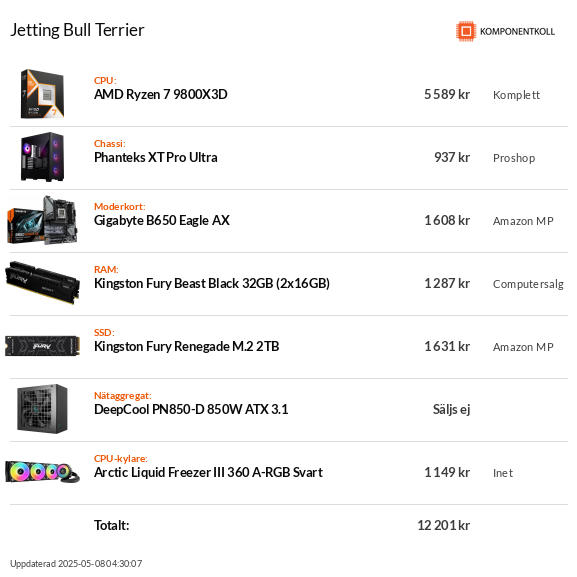

Något sånt här kanske? CPU-kylaren är lite overkill men då blir det tystare och du får gott om RGB med chassits inkluderade fläktar och AIOn.
https://komponentkoll.se/bild/MfvST.png

Märke är en del, särskilt i high end kan märket kosta tusenlappar. Men det är features också. De viktigaste brukar vara om strömförsörjningen är bra nog för överklockning, om det finns PciE 5 stöd för GPU respektive m.2 platser samt antalet m.2 och vilket nätverksstöd som finns.
Kortet i listan är lite sparsmakat med en m.2 slot med PciE5 och två på PciE4 varav de två sista saknar kylflänsar. Gpu slot är PciE4 (vilket knappt spelar roll för prestanda ens på 5090). Annars är det helt OK strömförsörjning och OK minneshastigheter.
Jag skulle säga att det är gott nog för ett grafikkortsbyte med 9800x3d som inte lär behöva överklockas. Men två av de tre m.2 platserna sitter lite dåligt till bakom grafikkortet utan inbyggd kylfläns vilket är lite opraktiskt.

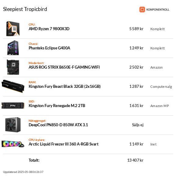

Med en lite högre budget kan man tex ta https://komponentkoll.se/produkt/1349296-asus-rog-strix-b650e... och få PCIE5 för GPU, lite högre kvalitet på komponenter överlag troligtvis samt betydligt bättre extraplatser för m.2 diskar. Men om du inte sätter in någon mer disk så kanske det här kortet inte kommer ge dig något väsentligt mervärde över datorns livslängd. Fast det är subjektivt snyggare också enligt mig och det kan ju spela roll med fönster på chassit och mycket RGB 😁
