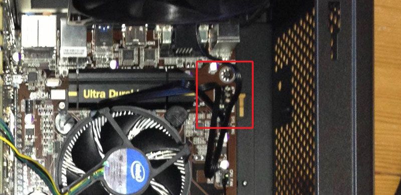

USB-portar har också små säkringar på moderkortet som kan gå om man har otur.
Har du fler ställen på moderkortet du kan sätta sladden från chassits USB-portar till?

Push-pinsen är felvridna också, riskerar att lossna
Med detta menar han "plupparna" man trycker fast CPU-fläkten med. Vrid dessa rätt. Står i bruksanvisningen åt vilket håll de ska vara.

Det är nog mycket möjligt att nätdelen sitter upp och ner också. Finns det inte hål i botten på chassit för fläkten?

Umm... jag har aldrig i hela mitt liv tror jag sett att cpu-fan-kontakten sitter där nere? Brukar vara på motsatt sida, säkert att du kopplat den rätt?
Bra där och helt korrekt! Du har kopplat en chassifläkt till CPU-kontakten. Byt plats på dessa. Det står till och med CPU FAN där uppe.
Du har också satt minnena fel. De ska sitta i de två grå platserna.

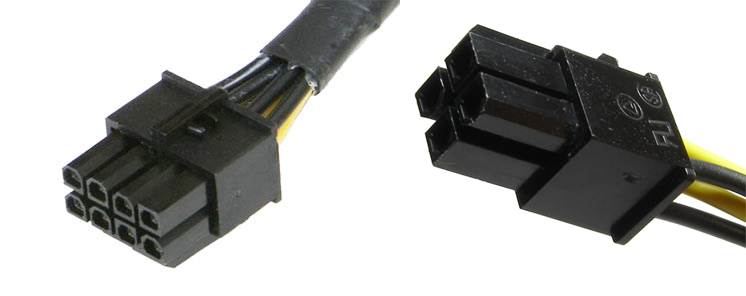

Nu är den bilden lite suddig, men jag kan inte se att du stoppat i den kabel vi pratat om. Det ser ut som att den hänger ut ur chassit till vänster.

Kan du länka en bild på dessa strömsladdar?
Skrivet av Sazze-TF:
En processor har väl ingen strömsladd? Ser vara en fläktkabel och den är insatt.
Jo, den har ju det. Ser ut som en av dessa. Som den vänstra i ditt fall.
http://i1309.photobucket.com/albums/s633/johanruda/Untitled-1_zp...

Kolla också så att du satt dit båda strömsladdarna till moderkortet. Speciellt den mindre (4 eller 8 pinnar), annars brukar datorn reagera precis sådär; att den startar, stänger av, startar, stänger av osv.
