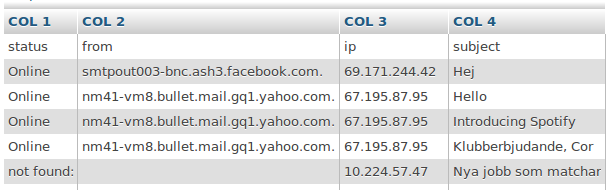

Bash - Mysql Delimiter problem
Hepp,
Försöker importera en .csv fil till min mysql server, som jag även har PhpMyAdmin på.
Nedan bash kod fixar detta. Men delimitern sätts inte på korrekt sätt, så allting lägger sig i samma kollumn. Får inga felmeddelanden på koden dock.
for f in *.csv do mysql -e "LOAD DATA LOCAL INFILE '"$f"' into table data; DELIMITER |;" -u root --password=qqq emldata done
Såhär ser tabellen ut efter ovan bash skript:
http://i.gyazo.com/f1ba21c7700de29d0e7c1e3fa069f9b7.png
Om jag däremot direkt via PhpMyAdmin importerar .csv filen och väljer delimiter ; så blir det korrekt:
http://i.gyazo.com/29bdea6bbdaa67a5b67662c0e6239250.png
Antar att jag gör något fel i bash koden?
