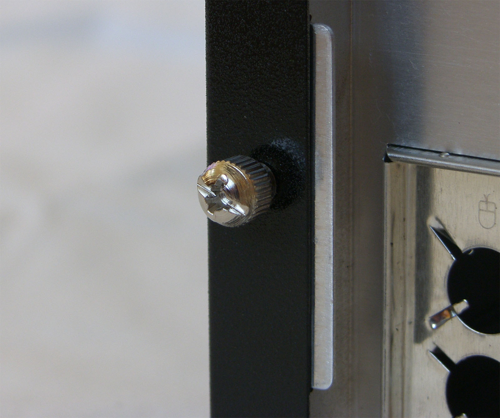

Den observante kanske har sett tumskruvarna som håller fast chassits överdel och sidorna. De är två till antalet men är tyvärr de enda tumskruvarna på chassit. På undersidan hittar vi fyra stycken plastfötter, men i övrigt är det inget speciellt att tillägga om undersidan.
