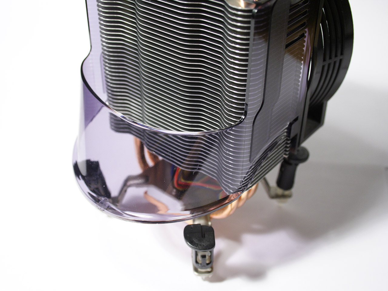

Hyper TX som är en lite billigare kylare från Cooler Master är slående lik Arctic Coolings Freezer 7 Pro. Konstruktionen är densamma med tre värmerör som leder värmen upp till flänsarna som kyls av en gummiupphängd fläkt. Det som ändå skiljer lite är den kåpa som Cooler Master har begåvat kylaren med. Kåpan riktar luften från fläkten ner mot moderkortet vilket hjälper att kyla varma moderkortskomponenter.
Även om fläkten bara snurrar i cirka 1800 RPM till skillnad från 2500 RPM för Freezer 7 klarar den enligt specifikationerna att flytta nästan lika mycket luft. Det kan man antagligen tillskriva den lite robustare ramen kring fläkten. Nackdelen är att det blir mer turbulens runt fläkten och därmed mer oljud men i ärlighetens namn är Hyper TX faktiskt aningen tystare än Freezer 7 Pro. Kanske på grund av att fläkten roterar långsammare.
På undersidan av kylaren ser vi att det redan sitter kylpasta. Som vanligt testade vi kylaren med Arctic Silver 5 men vi provade också den medföljande pastan och det blev ingen väsentlig prestandaskillnad (faktiskt lite bättre för den medföljande). Det finns alltså ingen anledning att skrapa av kylpastan. Vi ser också de smarta och lättanvända ”monteringsfötterna” som såväl Scythe som Arctic Cooling och Intel själva använder på sina kylare.
Bottenplattan är ganska spårig och grov men visade sig under testet vara tillfredsställande plan.

Som sagt använder Hyper TX liksom många andra kylare de smarta ”monteringsfötterna” som man bara behöver trycka i hålen på moderkortet för att de ska snäppa fast. Genom att vrida på dem kan man också ta loss kylaren lätt.
