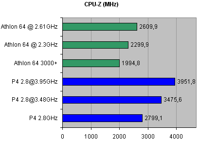

I testerna presenterar vi tre olika resultat från AMD och Intel-systemen. Nummer ett visas alltid högst upp i diagrammen.
  • Maximal överklockning med Asetek VappoChill LightSpeed
  • Maximal överklockning med luftkylning
  • Standardhastighet

AMD
Vi använde oss av en Athlon 64 3000+ (Rev. C0) och använde oss av 1.7 Volt till processorn vid överklockningarna.
LDT inställningar:
Vapochill 2609,9 MHz : LDT x 2
Luftkylning 2299,9 MHz : LDT x 2.5
Standard 1994,8 MHz : LDT x 3

Intel
Vi använde oss av en P4 2.8 GHz Northwood (Rev. M0) och ställde in 1.65 volt respektive 1.77 Volt till processorn vid överklockningarna. Den lägre spänningen användes vid överklockning med luftkylning. Orsaken är att P4-processorer är känsliga för hög spänning, och mer känsliga vid luftkylning än vid extrema minusgrader. Då just denna revision (M0) också har skiftande spänning till processorn bör man vara lite extra försiktig.
Minnesinställningar:
Vapochill 3951.8 MHz : 2-5-2-2
Luftkylning 3475.6 MHz : 2-5-2-2
Standard 2799.1 MHz : 2-5-2-2
