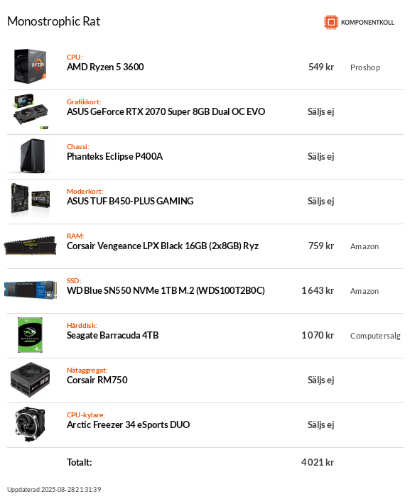

Hade ändrat till detta. Du valde ett ganska dyrt moderkort för en 3600, men om du måste ha wifi ta ditt moderkort. Såg lite dåliga recensioner om det chassit så tog ett annat populärt som också är billigare. Du kommer inte märka någon skillnad mellan hårddiskarna men du sparar 900:-. Sparade 200:- på nätagget och tog en bättre processorkylare. Windows kan du köpa online mycket billigare. Då har du ~3000:- mer att spendera på Nvidia's nya grafikkort som lanseras nästa vecka.

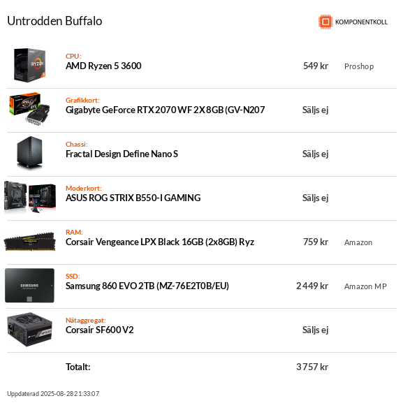

Vad tycker du om denna?
Jag skulle hoppa på de nya korten
Du kan köpa detta och lämna tillbaka detta under 1 månad

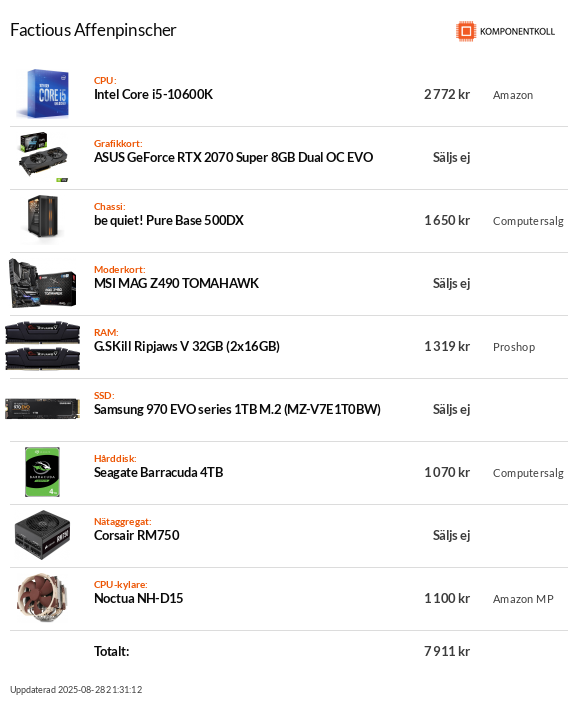

Lika bra dator för 7k mindre.
Windows köper du för 30kr på : https://www.allkeyshop.com/blog/
Ska du ha WIFI på moderkort byt till MSI MPG Z490 GAMING EDGE WIFI
MOBO: Gigabyte B650E Aorus Elite X AX ICE | RAM: Kingston 32GB (2x16GB) DDR5 6000MHz CL30 FURY Beast | GPU: Asrock Radeon RX 7900 XTX Phantom Gaming OC 24GB | CPU: AMD Ryzen 7 9800X3D | Kylning: Thermalright Peerless Assassin 120 | Skärm: 42" OLED 4K LG C3 | Tangentbord: Steelseries 6gv2 cherry | Mus: Razer Deathadder V2 X Hyperspeed | SSD: Kingston FURY Renegade PCIe M.2 NVME SSD 2TB | PSU: NZXT C1000 1000W ATX 3.1 | Chassi: be quiet! Shadow Base 800 FX | OS: Windows 11 | Internet: Fiberoptik 100/100Mbt/s

https://komponentkoll.se/bild/ExDlE.png
Tack för tipset på moderkortet ska kolla upp det.

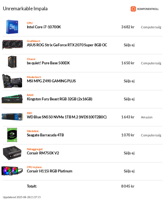

EDIT: Har kikat runt lite, vad sägs om detta? (Överväger dessutom nytt kort från Nvidia)

Nu är ju iofs priset 18 k om TS istället väljer senast länkade build. TS kan ju alltid välja en i7 eller t o m en i9 inom ramen för 25k. Vänta på lanseringen tills på tisdag så får vi se hur Nvidias nya line-up ser ut. Asus-kortet är annars ett bra grafikkort, högkvalitativt med bra komponenter som tål en del överklockning på medföljande kylare utan större problem.

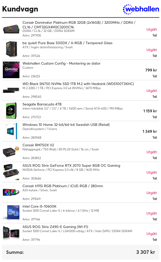

Hej, vad tycker du om min senaste build. Överväger redan som sagt nytt kort från Nvidia.
Kika gärna in och kom jättegärna med feedback!
Varför så dyr processor?
Varför så dyrt moderkort?
Varför så dyra ram?
Varför så dyr SSD?
Om du ändrar till detta har du betydligt mer pengar att lägga på grafikkortet utan att förlora någon prestanda på de andra komponenterna (i spel):
@Nygards:
Hej,
Anledningen till detta är att för det första är i9 snabbare än i7, detsamma gäller ssd. Har läst på om att valet jag gjort av ram och moderkort är några av det bästa på marknaden och är relativa prisvärda. Jag har bestämt mig för att lägga mer på datorn, för att "framtidssäkra" den än längre tid, och endast behöva byta ut enskilda delar när det har blivit utdaterade. En bättre del i början bör enligt mig hålla längre, visst är det dyrare, men jag har en tro om att det i längden kommer löna sig.
Ja en 10900K är snabbare än en 10700K, men för dina användningsområden kommer du inte märka någon skillnad alls, de har i princip exakt samma spelprestanda och kommer ha det många år framöver. SSD'n är snabbare men du kommer inte märka någon skillnad utanför syntetiska tester, finns flertalet videos på detta, t.ex: https://www.youtube.com/watch?v=4DKLA7w9eeA. Den har även 600 TB endurance, exakt samma som den du har valt så den är inte mer framtiddsäker. Ramminnerna kommer också prestera exakt likadant men kostar 800:- mindre, ingen skillnad i "framtiddsäkring". Samma med moderkortet, vad är det för funktioner du kommer använda som motvierar att lägga ut 2000:- extra på det? Båda är lika framtiddsäkra men när du byter processor kommer du ändå behöva byta ut till ett nytt moderkort. Om något kommer du märka och vara mer framtiddsäker om du lägger mer pengar på ett grafikkort, annars kommer du märka betydligt tidigare att grafikkortet du har valt flaskhalsar resten av datorn och du måste köpa ett nytt.
@Nygards: Tack, videon säger allt! Det blir en billigare ssd, helt klart
