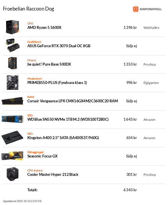

Den här klurar jag på att beställa
Det enda jag velar lite om är att byta minnena till 2x16 3600 MHz Dominator minnen istället, sen står jag och väger lite ifall det är värt att lägga de extra pengarna för att få ett ROG Strix kort, men det blir nästan 1500 spänn till..

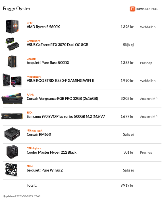

Jag har modifierat Runnster's lista efter mina egna preferenser.
- 3600MHz ram. 16GB räcker gott och val så länge du inte behöver 32. Går alltid att uppgradera i framtiden. Ingen RGB.
- 750w nätagg.
- 1TB M.2 SSD istället för 500GB + 1TB SSD SATA som extra lagring. Spel tar mycket plats
- Tog bort extra fläkt för chassit kommer med 3 och det räcker så länge du inte är en ethusiast.
- Annat moderkort utan Wi-Fi. Jag tycker Wi-Fi är skräp och inte ska användas. Har man problem med att koppla en kabel direkt till router så är Powerline Adaptrar ett mycket bättre alternativ än Wi-Fi då det är stabilare i min mening.

Skrivet av Stromming90:
- 750w nätagg.
https://komponentkoll.se/bild/eGehp.png
Det där såg ju också vettigt ut! Det enda jag tänker på med RAM minnena är Planet Zoo, som de på forumen säger är väldigt RAM tungt av någon anledning, men jag kan ju börja med 16 och se vart det tar mig, annars bara beställa ett paket till
Sen kollade jag lite på CL latencyn, de där minnena har 20, blev lite orolig att det hade blivit för "långsamt".. Men som sagt, det var längesen jag var insatt
Det du säger om WiFi ligger nog mycket i ja, kanske inget som är värt att betala extra för att få.. Du ser hur fast jag är i laptop-djungeln, haha
Exakt, fläkten la jag till efter att läst olika på olika sidor, att chassiet kanke bara kom med en fläkt, men nu efter att sett lite på youtube verkar det ju som det levereras med 3st 140mm Silent Wings

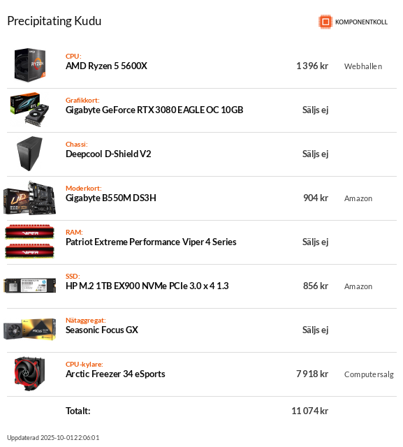

Uppdaterat! Jag måste erkänna, Dominatorminnena är dyra, men det är tamigfan de snyggaste på marknaden, så det är endast estetiskt. Står och väger mellan Dominator-16GB minnen, eller Vengeance 32GB minnen, som kostar lika mycket med samma hastighet och CL, men.. det estetiska..
Ser bra ut!
Ett förslag med 3080 istället för 3070 och 32 GB RAM istället för 16. Landade på nästan exakt 17000.

Skrivet av Scarabeo:
https://komponentkoll.se/bild/THddr.png
Ja, det där såg ju också, trevligt ut.. Nu blev det svårt, det estetiska är ju viktigt också.. 😂
Är inte minnena lite slöa? Kanske inte skiljer något på 3200 och 3600? Har hört illa om 550 chipset också, när jag gottade ner mig i Youtube videor om 550 ställt emot det jag valde i mitt bygge, men finns väl lika många åsikter som det finns tyckare kanske.
Skrivet av Runnster:
Det estetiska är ju viktigt också.. 😂
Inte lika viktigt som prestandan Vad spelar det för roll hur bra datorn där ut om den inte presterar i spelen?

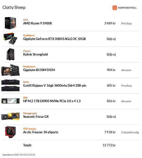

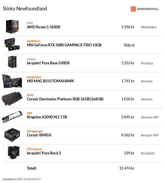

Gjorde om bygget runt ett 3080 nu, och det slutade här. Övertrasserar budgeten på ca 17k något, men detta verkar bli vad jag kommer beställa när allt börjar ramla in i lager igen
Ser att du höjt budgeten lite. Lyckades få in en 5900X för nästan exakt samma totalsumma.
🖥️: OLED55BX/276E8VJSB
