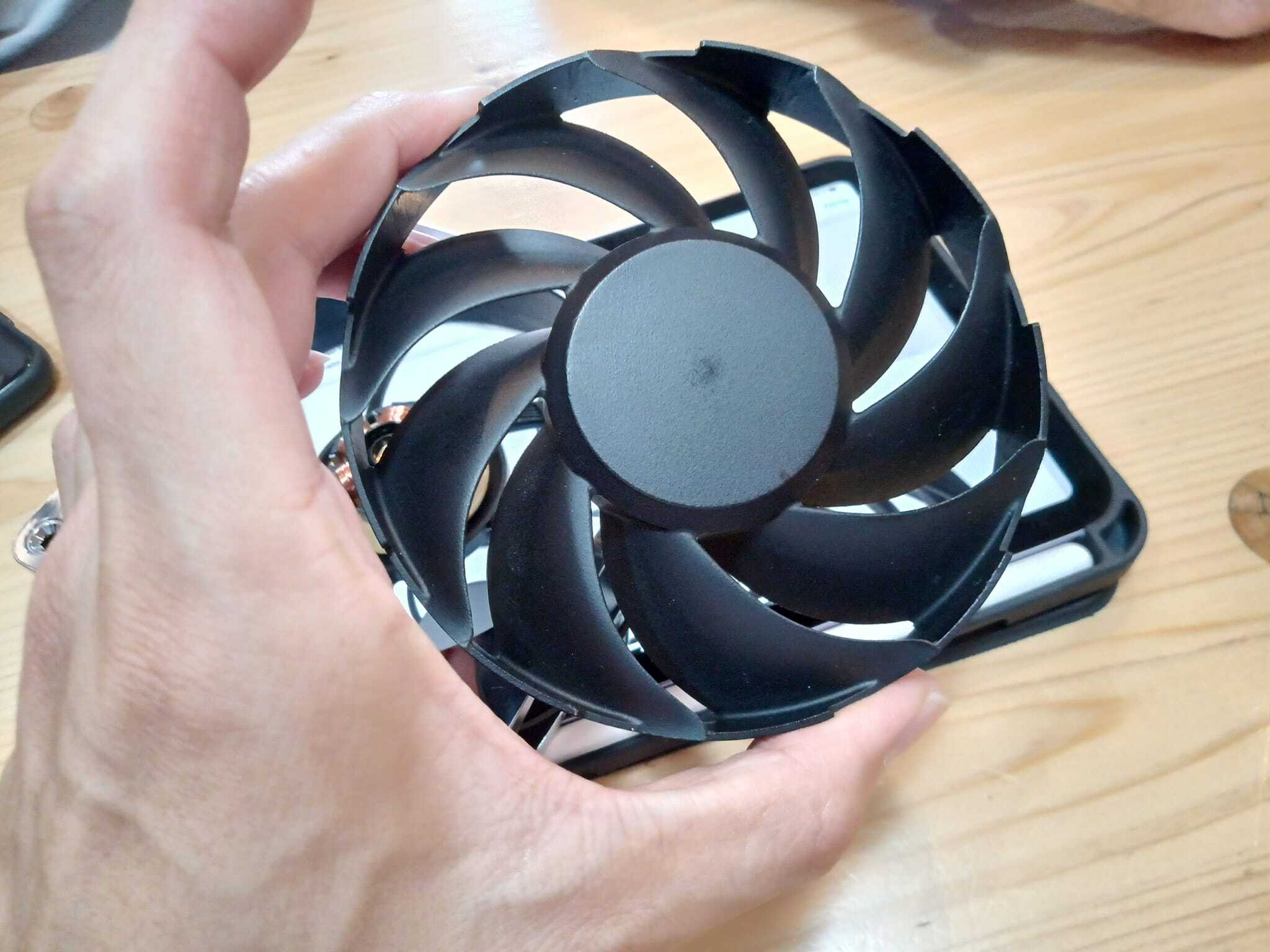

Hittade en bild på andra sidan av fläkten här, vet inte om jag förstår skillnaden i motorupphängning mot en vanlig dock, men den ser ju väldigt platt ut i alla fall.

Det många inte verkar se är att fläktbladen sitter fast i en ram på utsidan med.
DET stabiliserar ju bladen enormt och bör ge tystare fläktar.
https://techace.jp/blog/wp-content/uploads/2023/06/350263731_...
