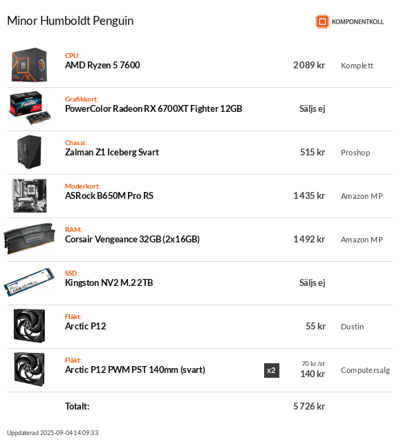

Min gamla burk har börjat få lite väl många år på nacken och då jag gått över till Linux så faller valet på röda laget denna gång. Har en del delar som jag tänkt ta med mig till nya bygget, nuvarande burk ser ut som följer;
Intel i5 4670k
Corsair 16gb DDR3 1600Mhz
Nvidia Geforce GTX 1070
WD SSD 500GB (Följer med)
WD HDD 1TB x2 (Båda följer med)
Seasonic Focus GX-750 (Följer med), detta köptes in nån gång senaste året då min gamla PSU gav upp, gissar att den klarar av nedan bygge men får det gärna bekräftat här av någon som har lite bättre koll.
Tanken är en dator som likt min nuvarande kommer få vara kvar as-is en längre tid framöver då min misstanke är att även detta bygge endast kommer få uppdaterat grafikkort om några år, eventuellt kan CPU och minnen också få sig en uppgradering varav valet föll på AM5 ifall det blir så. Med barn i huset och fler hobbys så finns det ju både viktigare och roligare saker att lägga pengarna på än datoruppgradering stup i kvarten så risken finns att det endast blir GPU som byts ut.
Bekväm som jag är handlar jag helst från så få butiker som möjligt, om jag skulle välja allt nedan från Proshop så blir det ca 350kr dyrare, Inet+Proshop endast 105kr dyrare så det lutar åt 2 butiker för enkelhetens skull. (Hur är Proshop att handla från? Den butiken är ny för mig så en viss nervositet finns ju vad gäller RMA osv.)
https://komponentkoll.se/bygg/zCtAl
Har jag haft någon tankevurpa vid valet av delar? Finns det vettigare val gällande prestanda/krona? Åsikter och tips mottages gärna!
Ser bra ut, men du har glömt CPU-kylare? Och varför 2 14" med PWN och en 12" utan PWM?
Proshop är en bra butik, handlat där flera gånger.
7600 kommer ju med kylare, eller är den helt skräp?
https://www.proshop.se/CPU/AMD-Ryzen-5-7600-Wraith-Stealth-CP...
120mm fläkten skall ha PWM enligt Inet iallafall, eller? "Arctic P12 PWM Svart"
https://www.inet.se/produkt/5323015/arctic-p12-pwm-svart

Byt m2 till en med cache och högre TBW, brukar finnas något på rea hela tiden. Resten ser ok ut dock följer fläktar med chassit, behöver du alla extra?
Intel i5 12600k OC 5.2GHz | Arctic Freezer II 240 | MSI Pro Z690 A | 2x 16Gb Corsair LPX 3200MHz | Asus Tuf 4070 Ti | Corsair Rm850x V3 | 2x 1Tb Samsung 980 m2 | 4x Noctua A14x25 2xT30, 1x Noctua A12x25, 3x ek loop
Den kan ju definitivt vara intressant. Blir ju tvungen att byta ut minnena för att få 32GB och väljer jag då Kingston Fury Beast 32gb, 6000mhz, cl36 så spar jag ca 100kr men får även en CPU-kylare på köpet, AMD Wraith Prism.
Är det någon märkbar skillnad på cl30 & cl36? Aldrig varit riktigt insatt i minnen...
Skrivet av Swedishchef_90:
Tänkte fylla upp alla fläktplatser för att få så gott flöde som möjligt, borde väl även kunna hålla ner varvtalet genom att ha fler som trycker ut & suger in samtidigt tänker jag?
Hade den här varit ett bättre val då t.ex.? https://www.inet.se/produkt/4305728/wd-blue-sn580-2tb
