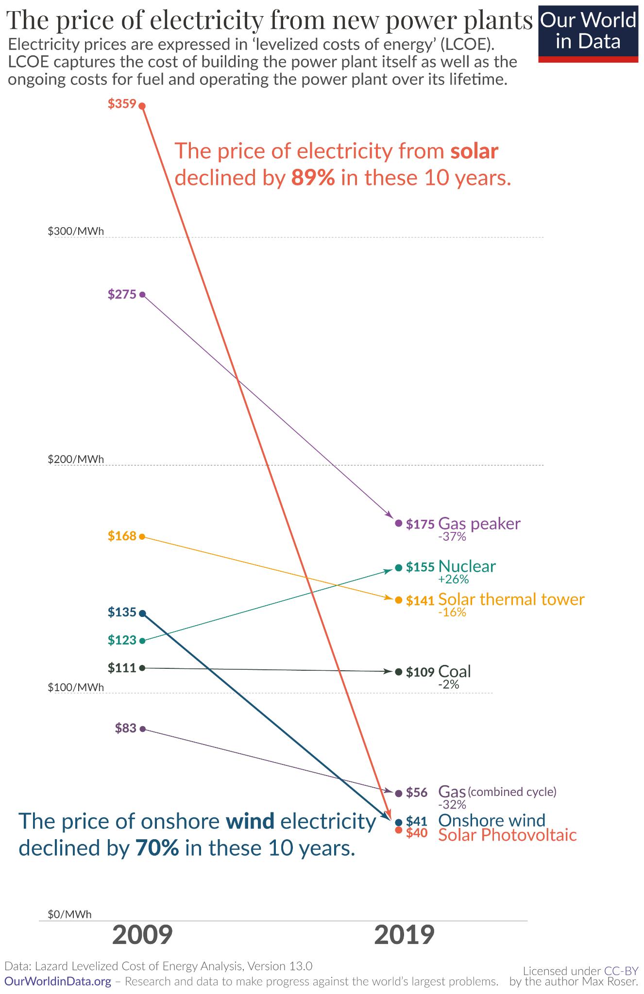

Den här översikten är lite intressant. Säger inte att den garanterat stämmer, men OM den stämmer så innebär det att sol passerade kärnkraft i pris per MWh strax efter 2015 och trenden var extremt fallande. Kanske var det någon i Finland som uppmärksammade det när de valde att inte gå vidare med OL4?
https://www.wtsenergy.com/wp-content/uploads/2023/04/Price_Of_Electricity_1f0b024c5e.jpg
Bilden förklarar ju rätt bra varför det finns så många som är säkra på att sol inte är lönsamt. Om man "läste på" om ämnet innan ca 2015 och inte tänkte på trenden så hade man siffrorna på sin sida, men det har man inte i dag.
Intressant också att det enda kraftslaget som stiger i pris över tid är kärnkraft, vilket ju är i linje med Riksgäldens observationer.
