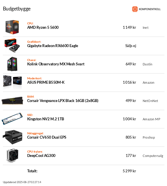

Tack för svar!
Lutar åt att testa bygga själv. Känns lite läskigt men som en spännande utmaning.
Hur lätt är det att uppgradera allt eftersom sen?
Tänker om man ska försöka satsa mer på en processor upp en sväng och större nätaggregat. Eller går det fint att byta ut nätaggregat och sätta in mer ramminne framåt.

RAM, lagring och grafikkort är enklast att byta ut, processor är nog inte relevant med en 5700X utan att också byta moderkort.
Nätaggregat är inte direkt svårt att byta, men det är många sladdar.
Moderkort och Chassi är absolut knepigast att byta/uppgradera.
Edit: Ska du köpa en 5700X så kommer den inte med någon kylare, utan det behöver du köpa till.
Till exempel: https://komponentkoll.se/produkt/1349470-deepcool-ag300
Edit2: Just det, moderkortet har inte BIOS-flashback, billiga moderkort brukar inte ha det, så om det inte är uppdaterat för 5000-serien så kan man stöta på problem, så jag rekommenderar därför 3600 processorn lita extra, då den har garanterat stöd.
Skaffar man en 5000-serie processor och försöker använda ett B550 moderkort som inte har stöd, så behöver man byta till en 3000-serie processor som har stöd och flasha (ladda hem och installera) nytt BIOS. Fysiska återförsäljare brukar kunna ordna det åt en för en liten summa och somliga kan ta reda på BIOS-version innan man köper.
Edit: Dyrare moderkort kan uppdateras utan att ha en kompatibel processor insatt.

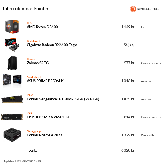

Rekordmedlem
Skrivet av Koena:
https://komponentkoll.se/bild/Tlgct.png
Vad tror ni om det här bygget?
Vad skiljer egentligen i prestanda/framtidsbygge gentemot den första build jag fick av @fenrisulven?
Den egentliga begränsningen är i vilken plattform du väljer, båda är AM4 och den är med stor sannolikhet i slutet av sin livscykel, det finns värre cpuer typ x3d modellerna men det kommer troligen inte att komma några helt nya till am4 och ram går åtminstone teoretiskt att expandera men man bör kanske överväga am5 eller handla begagnat för det blir rätt dyrt med mycket ddr4 minnen och de går inte att ta med sig till en ny plattform för man har numera gått över till ddr5.
Am4/ddr4 datorer är billigare än att hoppa på ddr5 plattformar men de kommer inte att gå att uppgradera lika långt men för en ren speldator är det för det mesta grafikkortet och monitorn som begränsar om man inte ska spela lågupplöst, de flesta moderna cpuer orkar med 4k medans grafikkorten går på knäna och bara värstingarna orkar det.
R5 5600G, Asus ROG STRIX X470-F Gaming, WD SN850X 2TB, Seasonic Focus+ Gold 650W, Aerocool Graphite v3, Tittar på en Acer ET430Kbmiippx 43" 4K. Lyssnar på Behringer DCX2496, Truth B3031A, Truth B2092A. Har också oscilloskop, mätmikrofon och colorimeter.
Skrivet av Koena:
Du får en cirka 15% snabbare dator på grund av CPU (processorn), med större utrymme att uppgradera grafikkortet med 650W på PSU(nätaggregatet).
Den borde gå tystare med tornkylaren också, men 5600 CPU'n kommer med en kylare som duger.
Obs, du kan stöta på patrull om BIOS inte är uppdaterat på moderkortet för en 5600, men bor du nära någon som kan fixa det åt dig om så vore fallet, så går det nog bra.

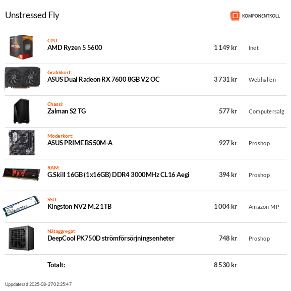

Jag hade nog satsat på en PSU med ATX 3.0-stöd direkt, bygget skulle kunna se ut typ så här.
Skrivet av Alastor Moody:
https://komponentkoll.se/bild/vCXmw.png
Tack för input.
Hur ska man som nybörjare ställa sig till det ovan om BIOS och risk/behov att göra någon form av uppgradering för att få det fungera. Behöver man hålla på med kylpasta mm för denna typ av processor eller går den klicka i direkt i moderkortet och vara glad.
Skrivet av Koena:
Tack för input.
Du behöver alltid ta bort gammal kylpasta och applicera ny när du demonterar CPU-kylaren. Men det är simpelt, finns garanterat drösvis med guider på nätet.
Spontant låter det som ett jobbigt problem att eventuellt behöva uppgradera BIOS för att köra igång datorn. Om du inte har någon som kan hjälpa dig med det så skulle jag hellre köpa mig fri från problemet. Men övriga i tråden har bättre koll än jag.
