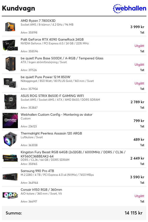

Utbudet av "bra" chassin hos Webhallen är väldigt begränsat och RTX 4080 Super lyser med sin frånvaro. Du får även förslag på två olika typer av cpukylare.
Skrivet av Joshua2024:
https://www.webhallen.com/api/cart-img/358198,358596,317526,357904,353847,236123,363038,358165,364944,366917
hmmm dubbla cpu kylare?
Funderar på arctics variant av corsair kylaren då jag läste att corsair kan låta en del. Stämmer det?
