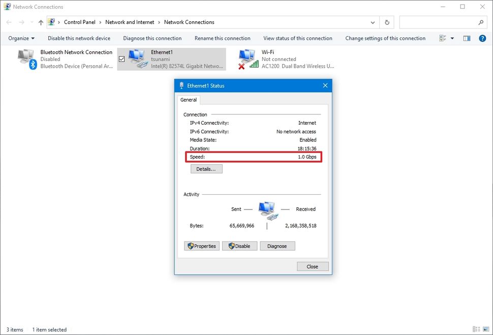

Kan vara skadad, om någon data-ledare är trasig så får du bara 100Mbit. vad säger nätverksstatus att länkhastigheten är?

Skrivet av Sniperove:
<Uppladdad bildlänk>
100Mbit länk hastighet. Där har du problemet. Sen som andra påpekat när man ska kolla hastighet, använd aldrig wifi som mätstock
