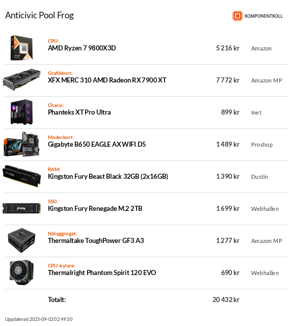

Har kollat runt lite i trådarna med liknande krav. Tänker mig nåt liknande nedan, är allt kompatibelt och/eller ser något dumt ut?
Också, kan jag avvakta med grafikkortet och köra med mitt gamla GTX 1060 tills det släpps nya grafikkort här i mars eller när det är, eller passar det inte?

Om målet är LoL så är cpu:n väldig overkill. Den är även i överkant i jämförelse med alla andra delar. Du kan spara in lite slantar där.

Det känns som du redan har "Nailat" bygget, bra val! det enda jag hade justerat är att byta till ett be quiet nätagg för 50kr mer som har ATX 3.1 istället för 3.0.
Om du har råd så kan du lika gärna köpa den bästa processorn så har du ett väldigt framtidssäkert bygge imo.
Tack för svaren. Tog och beställde allt utom grafikkortet, vad jag läst verkar det bakåtkompatibelt, så köper jag grafikkort när det släpps nya.
Blev annat nätagg dock ( https://www.webhallen.com/se/product/360707-ASUS-TUF-Gaming-8... ), för att få allt imorgon,
