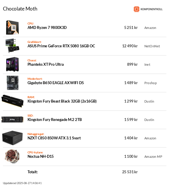

Hej,
Har nu funderat starkt på att bygga en dator med en budget på max 30k. Datorn kommer för det mesta att spelas spel på, vilka typ av spel är lite svårare att säga då jag gärna testar på olika sorter & genrer. Gärna att den klarar av FPS likt Cod/BF såväl som triple A singleplayer spel/Moba. Den kommer att användas för GTA 6 primärt vid släpp.
Har kikat runt på andra byggen och fått en liten inblick i vad som kan tänkas vara ett "bra" bygge men hur komponenter passar ihop vet jag mindre om. Har aldrig byggt en egen dator så blir första gången jag gör detta.
Såhär ser bygget ut hittills:
Saker jag redan inköpt är:
AW3225QF (4k Oled)
AMD 9800x3d
Noctua NH-D15 (köpte när den låg på 870kr men vet ej om det är värt besväret mha storleken av cpufläkten. Men tänker att det nog är mer optimalt med en air cooler än AIO om det inte finns bra argument för det senare.
Windows köper jag senare via de generösa länkarna man fått för 1/10 av priset.
Har ingen GPU än men avvaktar tills att jag fått antingen en 5070TI eller 5080 beroende på vad man lyckas få först. Frågan är dock om det skulle räcka med 5070TI om man vill lira 4k.
Tar gärna emot alla sorters förslag!

Jo, det ser bra ut. Phantom Spirit är ju dock både bättre och mycket billigare än den överprisade D15.

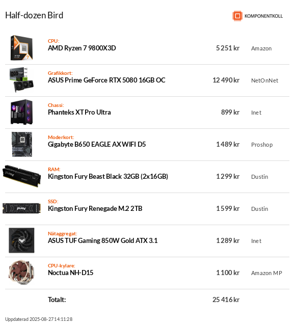

Kanske hade valt en PSU med semi-passiv drift. Denna har också riktigt bra recensioner.
För 4K lär kombon 5080 och 7600 vara starkare än 5070 Ti och 9800X3D. Skillnaden mellan 7600 och 9800X3D är ju minimal i de flesta spel i 4K.
Fast han får en CPU som kommer hålla i 10 år med en 9800X3D.

Har ångerrätt på D15 så kan nog göra bytet till Phantom Spirit. Ska ta en titt på PSU som du länkat.
Jag lär nog köra på 9800X3D men kan nog behöva gå 5080 isånafall

NH-D15 är som helhet en bättre kylare än Phantom Spirit, framförallt är håller den genomgående högre kvalité i allt från förpackning till materialval.
Framförallt är fläktarna ljusår bättre, många byter ut fläktarna på sina Thermaltake fläktar inom 1-2 år på grund av missljud från lagren.
Dock är den dyr, det ska inte förnekas, och om endast temperatur mäts så stämmer det att Phantom Spirit är likvärdig beroende på last.
Om du vill spara pengar så hade jag tagit Phantom Spirit Evo, den har fläktar som är betydligt bättre än de som medföljer standardversionen.
https://www.inet.se/produkt/8308829/thermalright-phantom-spir...
Dock så tycker jag att både Noctua och BeQuiet är värd de extra kronorna för allt de ger, Thermaltake rundar hörnen här och där helt enkelt.

Uppskattar svaret. Anledningen till varför jag tvekat är att jag hört många klaga på storleken av D15 där man eventuellt behöver pusha upp ena fläkten som befinner sig över RAM men vet inte om det har någon påverkan.
Phantom 120 Evo ser riktigt bra ut, men då det skiljer sig mindre än 200kr än det jag gav för D15 får jag ta en fundering om det är värt besväret när Noctua ändå har en väldigt bra recension.

Jag hade tittat på Phantom Spirit Evo, Noctua NH-D15G2 (använder denna själv), eller BeQuiet Dark Rock Pro 5, det är (i mitt tycke) de bästa luftkylarna i tre olika prisklasser.

Detta behövde jag göra även på Peerless Assassin, som är en annan kylare från Thermaltake. Lågprofilsminnen kanske hade funkat för att lösa det problemet. Vet inte om Phantom Spirit är mindre eller inte, ville bara belysa att det gäller fler modeller.
