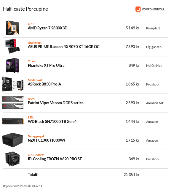

https://komponentkoll.se/bygg/WPFYW - Detta är i min värld ett värsting bygge för en person som har någon form av resoneamang av pengar. 1000w PSU för framtid. Ultra snabb 4TB disk. Värsting chipset. Vi kommer endå runt 25kkr.
Nu är ju inte situationen så och han köper för pengar han tjänar själv. Jag kan bara rekommendera, sedan är det hans beslut vad han vill slösa pengar på iom han är myndig och inte bor hos mig.
