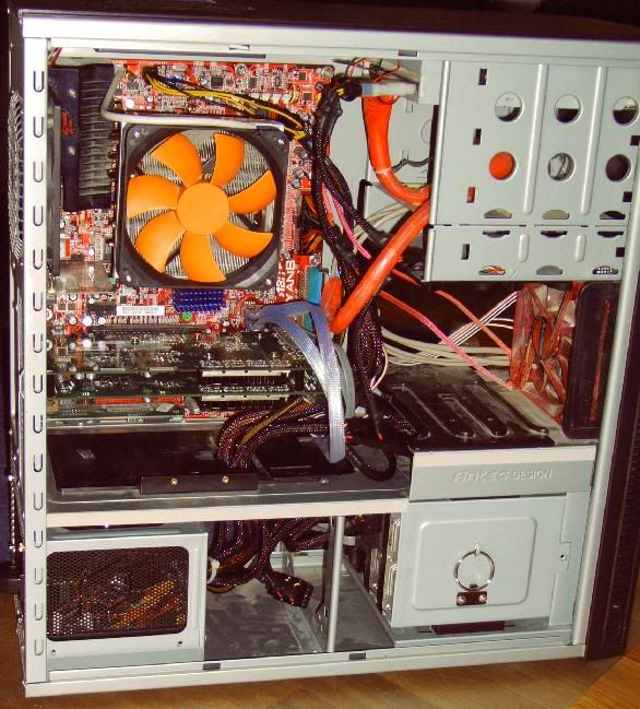

Inget chassi är ju nånsin perfekt för alla, så man får alltid modifiera lite. Det går att få kablarna förbi fläkten och direkt till hårddiskarna om man filar ned lite på metallramen som mittfläkten sitter i.
I nya versionen (1.1) så är fläkten i nedre kammaren utbytt från den tjocka 38mm-fläkten till en vanlig 25mm-fläkt så det har blivit lite mer utrymme där.
Det är bra att det nya chassit har ventilerade PCI-täckluckor, det gör rätt mycket för temperaturen på grafikkortet(-en). Mitt kort kyls passivt, tar jag bort en lucka just under kortet så sjunker temperaturen med 10C (!).

P180 är det ultimata chassit. Finns bara några saker dom borde ha tänkt på. I den nedre kammaren blir det lite trångt med fläkten, och galler så inte kablarna åker inte i fläkten finns inte. Man kan heller inte dra kablarna ordentligt från nätagget till den nedre kammaren, man måste "bugga" igenom kabeln
Jag tycker inte det var några problem med de två punkterna som du beskriver.
Kika på min lilla städningstråd så ser du bilder på det:
http://www.sweclockers.com/forum/showthread.php?s=&threadid=601559

Jo, mycket möjligt att dom har fixat det nu, men borde dom inte ha tänkt på det innan dom releasade chassit? Ibland kan man inte tro att dom testar sakerna...
Så här ser det iaf ut för mig: (Dammet finns inte där, det är en illusion )
