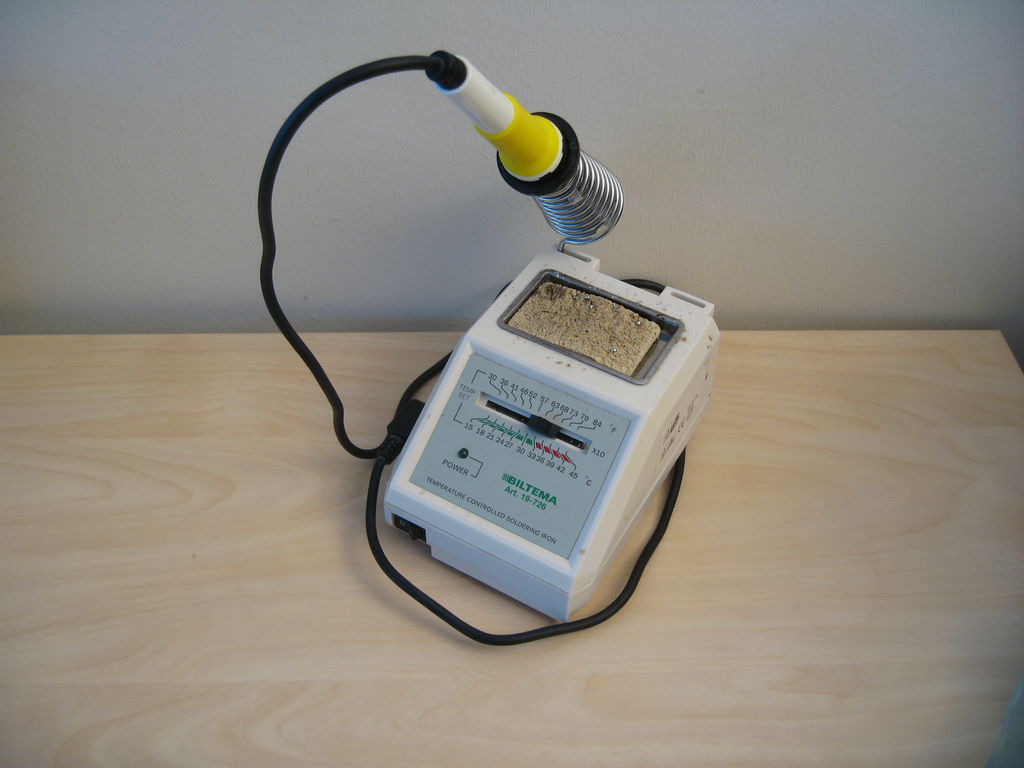

Jag har en 30W station för typ 500:- från biltema har tjänat mig väl i snart 15 år som hobbystation.kanske inte den mest advancerade eller effektivaste stationen någonsin men för priset så är jag nöjd och klarar mig gott och väl, har funktionerna jag behöver. Ställbar värme...
https://www.kjell.com/se/sortiment/el-verktyg/verktyg/lodning...
Kanske kan vara något.
Jag behöver en ny lödstation. Min Weller WPEC-20 smälter knappt inte tennet. Måste ha hänt nåt. Så den du har är bra säger du? ska tänka på saken. Vill inte slänga ut för mycket pengar på den heller, så 500 kr låter lagom
Coca Cola missbrukare Förbjuden dryck för mig pga diabetes
AMD älskare
Katt älskare
Skrivet av AMD-FX:
gör det vet dock inte hur deras stationer är idag men den jag har såhär 15 år senare är helt ok för hemmapularen som kör lite elektronik imellanåt.
verkar dock inte sälja lödstationer längre...
men är denna jag har och var visst 50W t.om... hade för mig den bara var 30 men kanske är 50 kinawatt så tippar närmre 25-30W.
