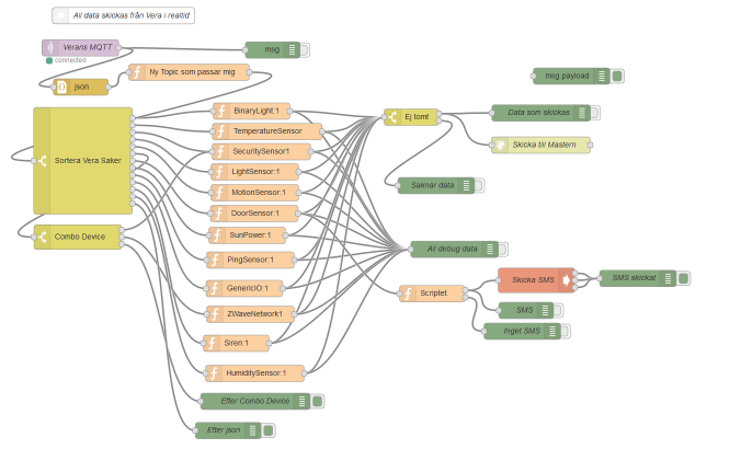

Men nu är guiden klar och alla som har funderat på vad man ska göra med sin RPI förutom mediacenter, här är projektet!! Det du ser nedan här hur man i grova drag kodar Node-Red, just den här bilden visar hur man i realtid får info ur Z-Wave kontrollern Vera Lite.

För någon månad sedan hittade jag Node-Red, det blev lösningen för att själv få full kontroll men ändå visuellt tydliga flöden som enkelt kunde uppdateras (bilden ovan).
