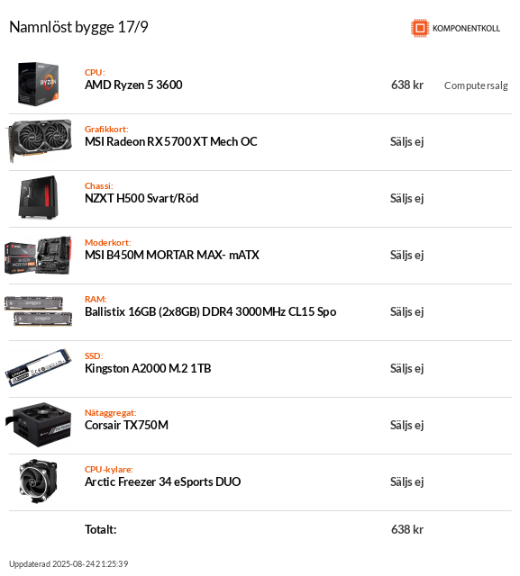

Skrivet av sifri:
https://komponentkoll.se/bild/jqnzd.png
Denna borde fungera tog ett lite mer lyxigt chassi.
Du skulle kunna gå till 3700x om du vill men tror inte de behövs 5700 xt är bättre en 2060 super rent prestanda mässigt och den ligger strax under 2070 super
Kikade på benchmarks för 3600x och 3600, verkar som att de ligger bra till för det jag vill åt, med 3600 slm troligt vaf för mig så tackar återigen för infon och följer rådet från bättre vetande
