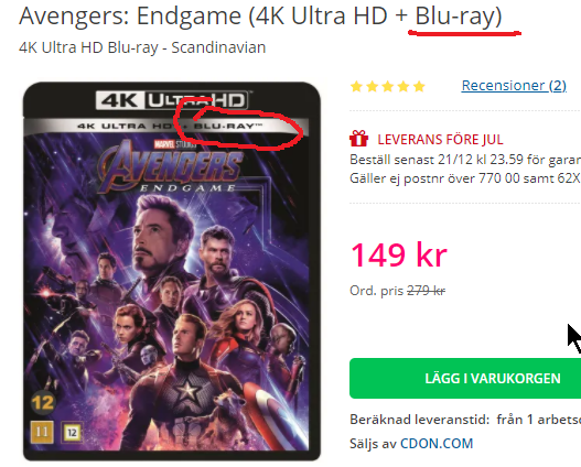

HDR ser väldigt grådaskigt ut när det visas i SDR format. Men precis som tidigare sa så kommer de flesta (kanske t.om. alla?) 4K blurays med vanlig Blu-Ray också. Gick lite snabbt igenom CDON's utbud och alla jag råkade klicka på var så här:
