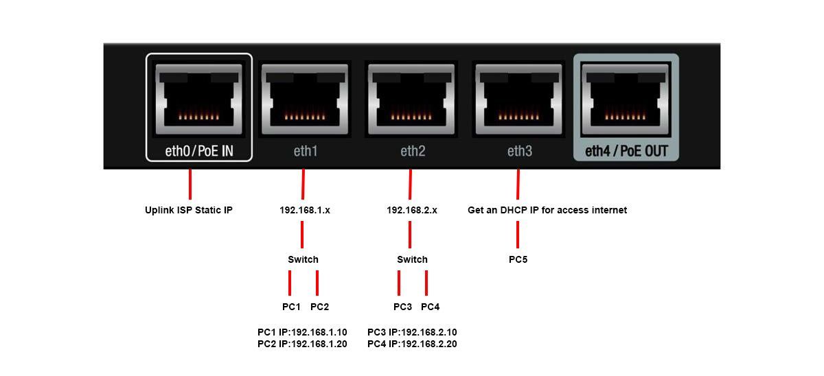

Är väl bara skaffa en Ubiquiti EdgeRouter och köra så ena lanet är 192.168.1.1 och andra är 192.168.2.1, de kommer vara helt separata.
Sen är det bara dra kabel genom väggen och låta grannen splitta ut det med hjälp av switchar precis som vanligt.

Finns ju dyrare EdgeRoutrar också, tror de flesta klarar att ställa in separata nätverk. Min EdgeRouter POE kan det iaf.
Edit: Hittade en bra bild som visar det jag menar, fast strunta i "eth3":
