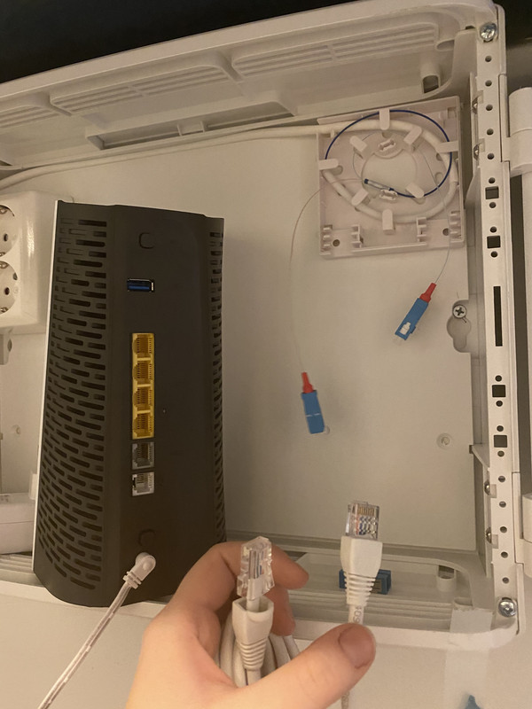

Jag har nyligen flyttat in i en sekelskifteslägenhet, som för något år sedan fått fiber indraget. Jag har pratat med Bahnhof vilka föreningen har avtal med, jag gav dem lägenhetsnummer osv. och de sa att de skickar mig en router som passar och bara är att koppla in direkt.
Nu till min fråga:
Det finns alltså inget sådant ”vanligt” bredbandsuttag i det lilla skåpet vid dörren där dessa brukar vara, utan det är två väldigt smala blåa sladdar i en liten låda, som sedan inte är kopplade till något (se bild).
Jättetacksam om någon vill hjälpa mig med detta!
Behöver jag köpa till några saker så tar jag jättegärna emot tips.
Lagt in en bild.
Hedersmedlem
Du saknar mediaomvandlare för fiber. Den ska normalt tillhöra lägenheten, så gissningsvis tog förra ägaren med den.

Det är fiberkablar.
Du behöver nån mediaomvandlare innan router, alt en router som har uttag för fiberpatch.
Du bör prata med föreningen/hyresvärden nptt ser ut att saknas iaf.

Det är fiberkablarna du ser med de blå kontakerna. Ser ut som du saknar en mediakonverter, den borde vara installerad av firman som drog in fibern.
Tusen tack för hjälpen!
Rör inte fibern så du tar sönder den, och som sagt så ska det vara en medieomvandlare där, så ta kontakt med nätägaren, och säg att den saknas.
