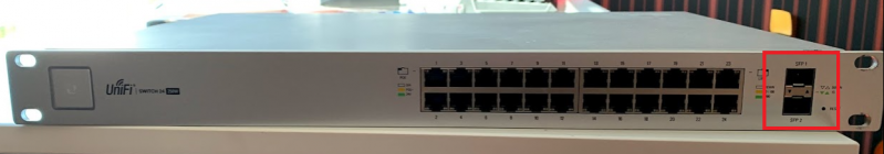

1. Ta bort de 2 främre sfp "gummiskydden"

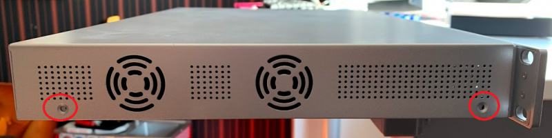

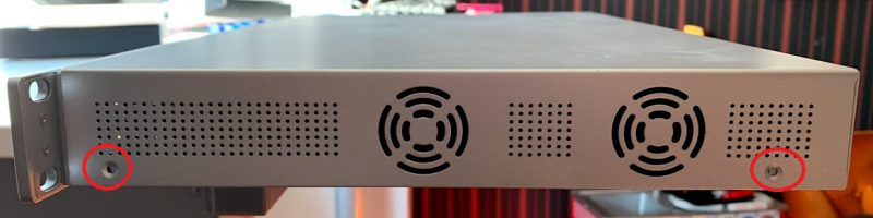

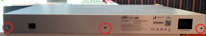

2. Skruva loss totalt 7st skruvar, 2st på kortsidorna, 3st på baksidan

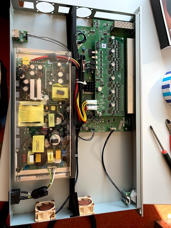

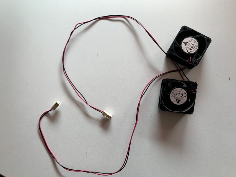

3. Skruva bort originalfläktarna och koppla lossa de från "moderkortet"

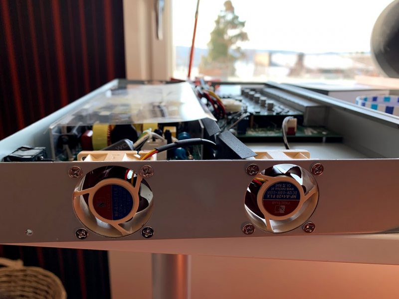

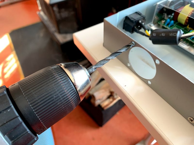

4. Nu borrar du upp fläkthålen där originalfläktarna satt med 5mm borr. Var försiktig originalhålen är ca 4mm så inte mycket arbete krävs.
5. Rengör noga efter borrningen så ev metallspån inte finns kvar i chassit.
6. Skruva fast de nya Noctua fläktarna med Noctualoggan utåt med de medföljande skruvarna.
7. Använd de medföljande förlängningskablarna och dra kablarna likt originalinstallationen och använd små buntband

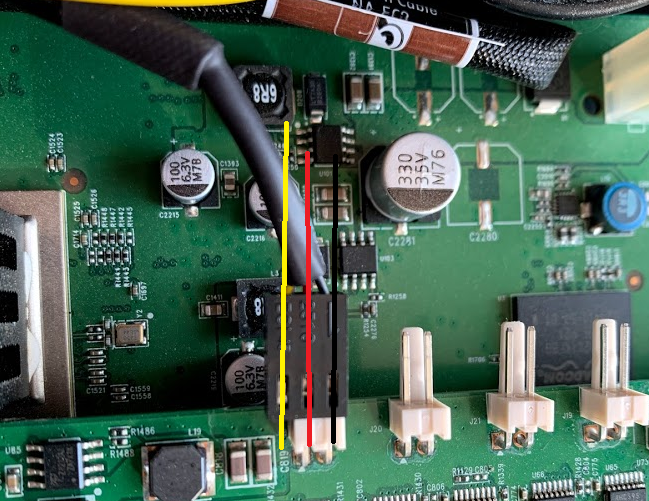

8. Koppla in fläktarna. Originalfläktarna är 2-pin noctua fläktarna är 3-pin men det går ändå.
Se till så den röda och svarta kabel kopplas in. Dvs den gula kabeln ska inte anslutas.
9. Starta switchen utan kåpan och se så fläktarna snurrar, kan ta någon minut innan de snurrar så ingen panik.
10. Skruva ihop allt igen och var försiktig så att inget kläms, kan vara trixit att få på kåpan så ha tålamod.
Tada du är klar!

En sak som saknas i guiden är att man kan behöva anpassa tre eller fyra pinnars kontakten till fläkten beroende på vilken anslutning som ska användas, men det är enkelt använda kniv för att skära bort plast från kontakten om det behövs.
