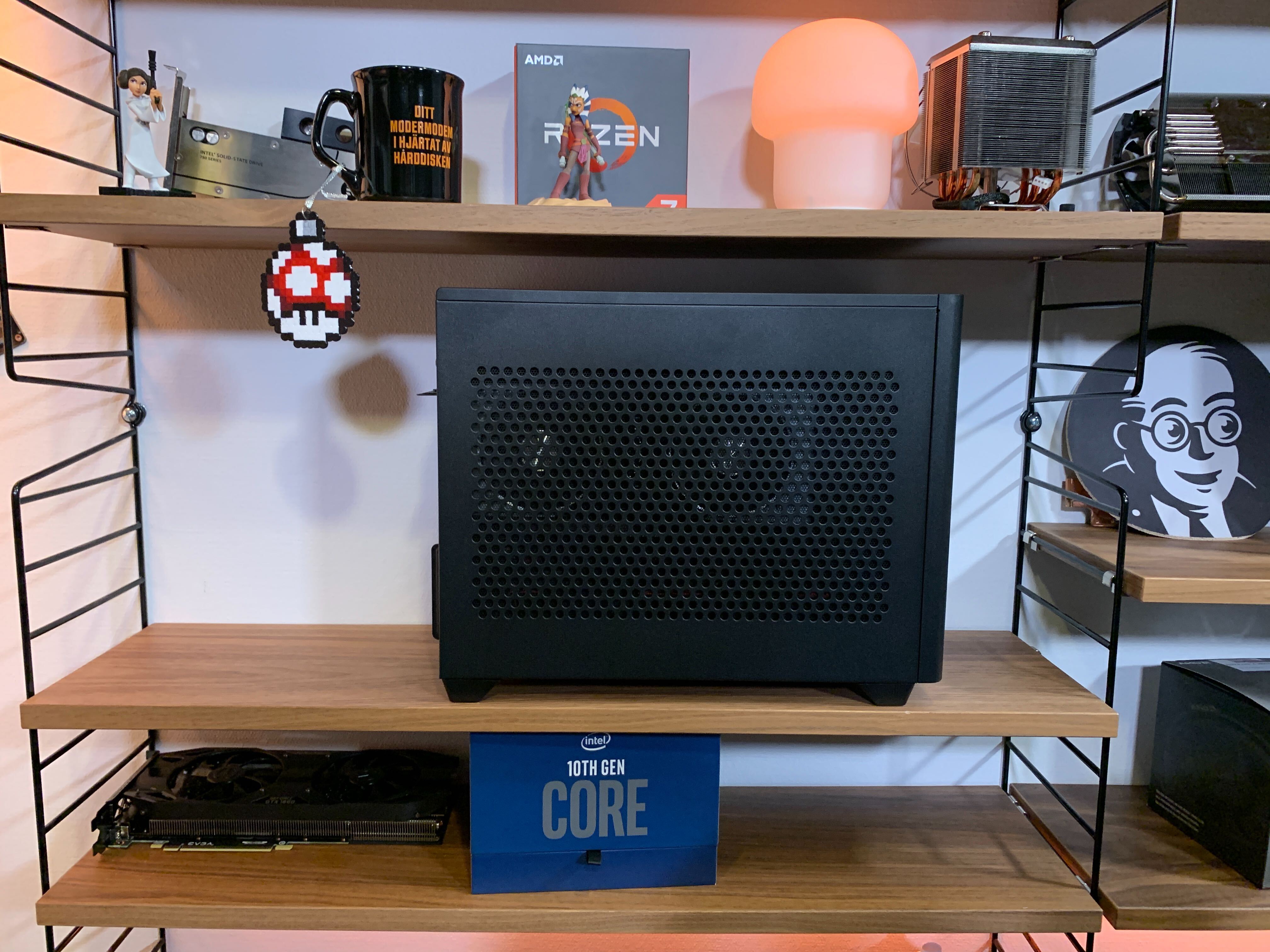

Tadaa!

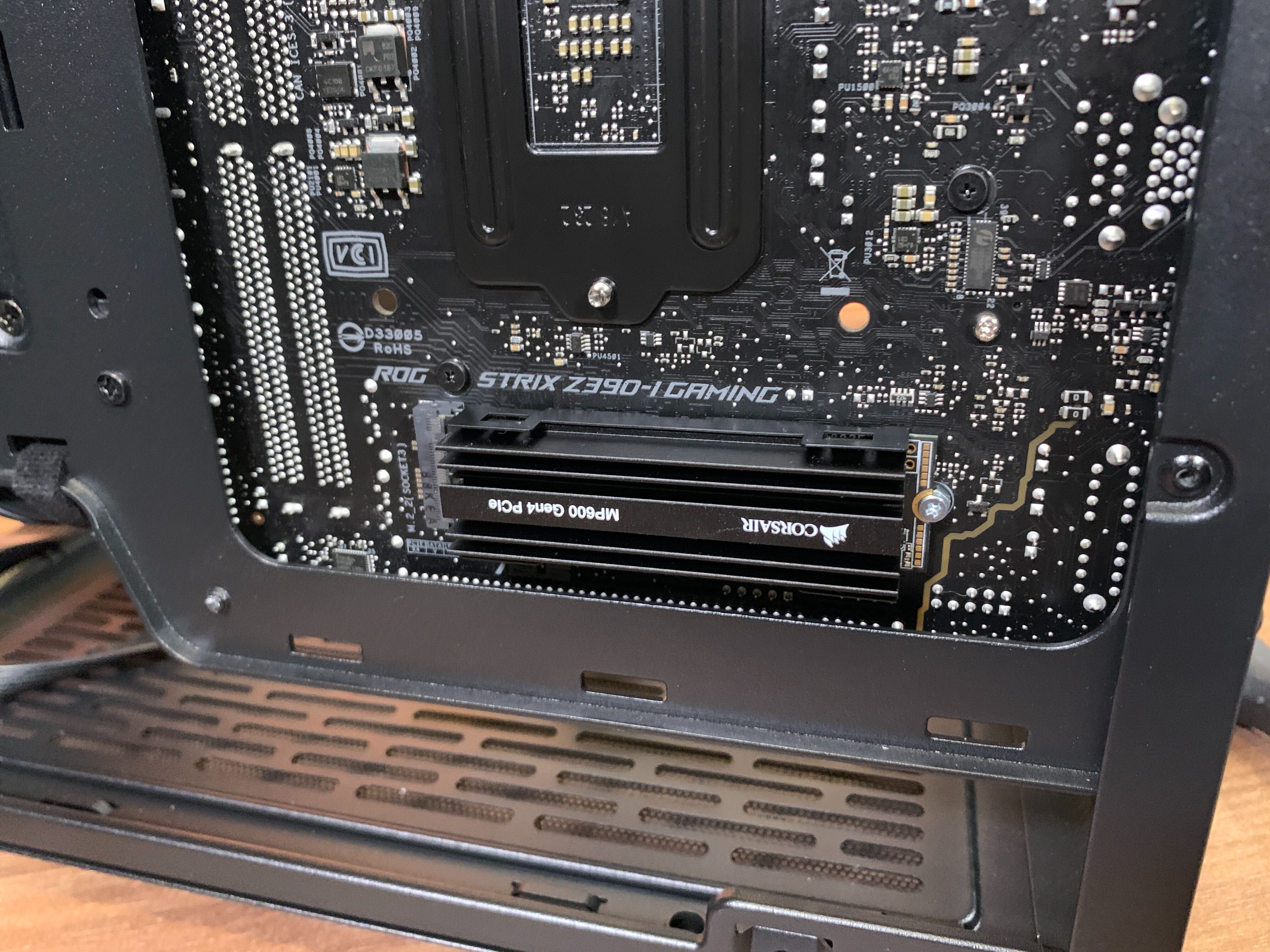

Kanske nämnts redan men vet någon om en 3.5" hdd får plats emot nätaggsburen när man kör vertikal gpu? Beställde nyss och vill gärna ha vertikal gpu, men måste klämma in en hhd
Utrymmet mellan buren och grafikkortet är 32 mm, så det går in en 3,5"-hårddisk i den konfigurationen.

Mätt från kretskortet på M.2-enheten till sidopanelen är det cirka 14 mm på baksidan.
Som referens klämde jag in Corsairs MP600, vilket är en av de tjockare M.2-enheterna på marknaden om man använder den förmonterade kylflänsen. Denna går in med någon millimeters marginal till sidopanelen.

Skrivet av JonasT:
//cdn.sweclockers.com/artikel/fil/86158?key=8d8a3b59c84d9dcf5bc1ed9d608937e0
Perfekt, tackar, då borde jag kunna klämma in en m2 -> pcie adapter för att kunna koppla in vive wireless också!

Tadaa!
Fantastiskt, stort tack! Det ju inte helt vrickat ut, även om t.ex. Ghost S1 skulle se aningen smidigare ut Jag tror att det blir antingen NR200 eller SGPC K77 v2, men får se vilken!
