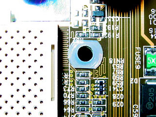

Funderar på att köpa ett Abit nf7-s rev 2.0 och jag undrar om det har dom små hålen runt processorn så man kan montera Alpha 8045T?
Har för mig att första versionen av detta moderkort inte hade det.

1.0 hade inte det, 1.1 (Visst kom det en version med hål innan 1.2?) hade och 1.2 hade, och det vill jag inte minnas att de har tagit bort till 2.0.

Jag är 100% på att både rev 1.2 och 2.0 har det
Gjorde en snabbkoll på mitt Rev. 2.0 och visst har den det.
Och den kylaren passar på NF7-S Rev 2.0? Någon som testat?

Jo jag såg det där.. hittade länk på kylning.com! Men om man nu klipper av så dära.. när man installerar kylaren kommer inte då distans ringen att vrida sig när man skruvar på bulten?
| AMD R9 5950X | Asus ROG Strix X570-F Gaming | Nvidia 5080 FE | 32GB DDR4 | Noctua NH-D15 |
Jag har en Alpha 8045:a på mitt Abit NF7-S rev1.2 Och jag bytte ut plastmuttrarna som man sätter på baksidan av moderkortet till riktiga av järn Eftersom plastmuttrarna är ganska dåliga med gängpajj som följd Då givetvis med en plastbricka emellan för att förhindra kortslutning
Var du tvungen att göra så här Bild?
Jag är orolig att den ska börja snurra när man drar åt bulten och pajjar resistorerna som sitter där.
Edit: Vad är det för storlek på muttrarna? M2 eller M3?

Tar man det lite försiktigt så är det lugnt Vilken storlek det är på muttrarna vet jag inte

Jag har alfa8045 på mitt NF7-S 2.0 och det Funkade INTE med de stora brickorna i botten... eftersom kortet har små hål och då fick inte flänsen kontakt med cpun... jag enades med att det var fel på moderkortet eftersom att mitt förra moderkort hade stora hål runt processorn... Sen provade ja dem små smala brickorna o då funka de klockrent....
Kolla i monteringsmanuallen till pal8045. Där står det att det behövs speciella brickor endast om du har hål av modellen större. I annat fall behövs ju inget
jag råkade göra samma sak sedan gick jag orolig att min prolle hade blvit bränd i en dag innan jag kom hem och testade montera om den

Dom små plast brickorna följer med kylflänsen.
