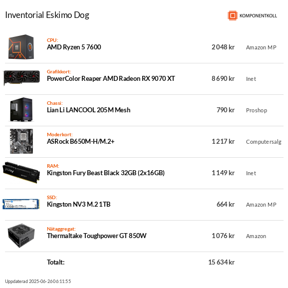

Ser bra ut!
Tänker du att den du länkade är den jag bygger från scratch till brorsan? Eller är allt mitt jag redan har så daterat att du tycker jag köper dubbelt av det där?
Skrivet av kissimon:
Tack Moody!
Ser bra ut!
Det enda du egentligen skulle kunna spara är väl chassit men det förutsätter att grafikkortet får plats.
Chassit ser dock inte ut att ha särskilt bra luftflöde så jag skulle tro att det är värt att köpa allt nytt.
För övrigt kommer du få utmärkt 4K-prestanda med det här bygget.
https://www.sweclockers.com/artikel/40809-testlabbet-presente...
Här är bra grund att börja beroende på budget och vad man vill uppnå.
Oblivion remaster är dock riktigt dåligt optimerat så man kan behöva gå upp lite i prestanda om det är det man vill bygga för.

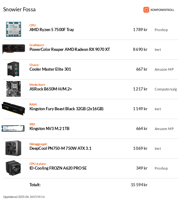

Går att spara SSD också ifall TS vill. Han har förmodligen en Intel QLC 660p SSD i de flesta spel så märker man ingen skilland mellan en äldre SSD och en ny snabb SSD oftast så handlar det om lite snabbare laddning tider.

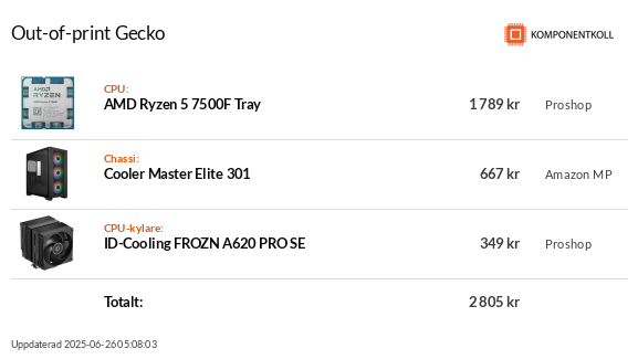

Övrigt i ditt bygge man kan spara in lite pengar på är chassi och 7500F + CPU kylare istället denna combo är fortfarande billigare än 7600 men med bättre kylning prestanda skillanden mellan 7600 och 7500F är också minimal dock så förlorar man iGPU för felsökning.

https://komponentkoll.se/bild/guxfB.png
Ser ut som ett trevligt chassi och CPU-kylare för pengarna.
