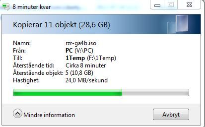

Köpte min idag (2TB för 2500 kr) och bytte ut min Laptop med Celeron M 1,5 Ghz.
Jag blev lite förvånad när kopiering tar sådan tid, även från usb uttaget. Halva farten mot trådlös till routern och nätverkskabel till min gamla dator. Använde "backup jobs" för att göra det.

Bättre
Farten genom att kopiera genom USB var inget vidare men genom nätverket är det acceptabelt. 80 Mb/s med hjälp av trådlöst till routern och kabel till NAS.

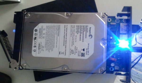

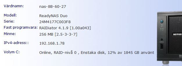

Har gjort en backup till usb disk på det jag lagrat i Nasen (tog 24timmar). Det jag ville göra var att byta från spegling till att kunna ha två separata diskar.
Citat:
Does ReadyNAS support JBOD or some sort of non-RAID setup?
ReadyNAS does not support JBOD, however, you can create a RAID 0 striped volume across all four disks or create a separate RAID 0 volume on each disk.
Jag tror att jag gjort sätt och har nu i en disk som jag kopierar till över nätverket från datorn. Tar sin lilla tid. Därför vill jag vara säker på att nästa disk inte speglas till den första. Om någon är haj på detta så vad tror ni om ni tittar på bilderna?
Höghastighetsfiber är livet :)
Avstängd
Jo det stämde. När jag stoppade in en test-disk och den blev självständig - och fick bokstaven D.
På frågan: Netgear ReadyNAS Duo RND2000, vettig?
Jag svarar nej.
Motivation att det inte bara är att köra Linux, stoppa i disken i datorn och kopiera i grafisk miljö om disken suttit i Nasen (har den suttit i USB går det). Netgear kör egen kryptering och partitionen blir en LV2. Man får kopiera över långsammare nätverk/USB istället för E-SATA. Det tycker jag är sanslöst.
Så min bild under är helt meningslös.
