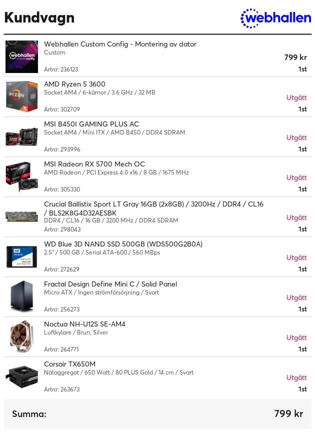

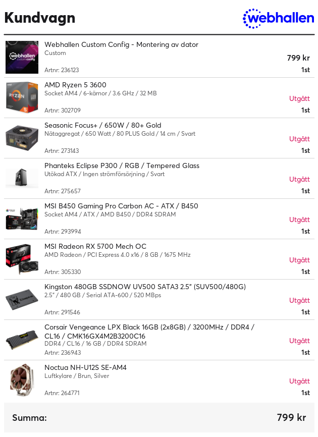

Okej då kan du inte använda komponentkoll för att beräkna priset, då det kommer gå upp rejält när du måste välja allt från samma butik och räkna in montering. Det går att fixa ett moderkort med Wifi men kostar såklart lite mer. Här är ett exempel på en dator som Webbhallen monterar åt dig, Windows köper du på eBay för 50kr.
Notera att detta är kvalitet rakt igenom, det går att få ned priset lite men då börjar man få välja budget-komponenter. Tycker det är värt att investera en tusing extra nu för att få grejer som kommer hålla ihop mycket längre.

Den behöver inte vara helt tyst så länge den inte stör allt för mycket. Hur mycket mer får man för pengarna om man lägger en tusing?
Skrivet av Lewend:
Okej det är egentligen bara grafikkortet som kan låta en del vid belastning men inte mer än så.
Menade att du får det jag föreslog, du kan komma ned i pris med kanske 1000kr men det är inte värt det enligt mig, om du inte har en väldigt snäv budget. Om Wifi inte är ett "måste" skulle jag dock rekommendera ett billigare moderkort, annars är detta ditt bästa alternativ.
