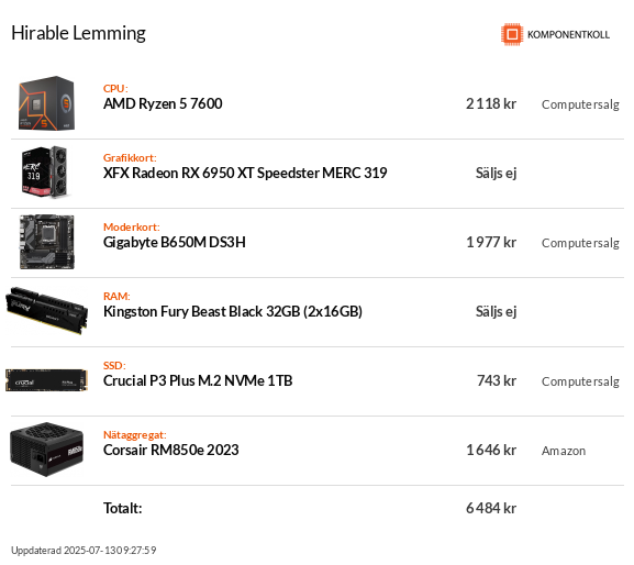

Sista kollen innan beställning, vad tycks om detta något jag bör ändra? Kanske mer värt o köra på Ryzen 5600?
Skrivet av tim90:
https://komponentkoll.se/bild/JuDVh.png

Du skulle kunna få ihop ett ryzen 5600 bygge med 7900XT för runt 17k, sen får man ju värdera möjlig flaskhals i vissa spel/resolutions men vill bara nämna det. Jag hade nog kört på 7600 ändå.
Har du tips på något bygge? Kommer beställa inom 1-2 dagar. Som det ser ut nu kommer allt gå på strax över 17k.

Har inget sparat men använde mig av https://se.pcpartpicker.com/ och fick ihop på 17k med 7900xt, men som sagt är kanske inte värt med 5600 jämfört med 7600 och 6950xt. Där får gärna någon annan svara här i tråden eller så får du leta lite själv. Men part picker är bra om man ska bygga själv då inet är några hundralappar dyrare på vissa saker eller helt enkelt saknar grejer. Amazon.se har ibland lite lägre pris än alla "vanliga" svenska siter som inet, webhallen etc.

5600 och 7900 XT ger nog något högre prestanda i aktuell upplösning just nu. Dock mister man möjligheten att uppgradera till en nyare CPU med samma moderkort och man behöver även köpa nytt RAM vid uppgradering.
