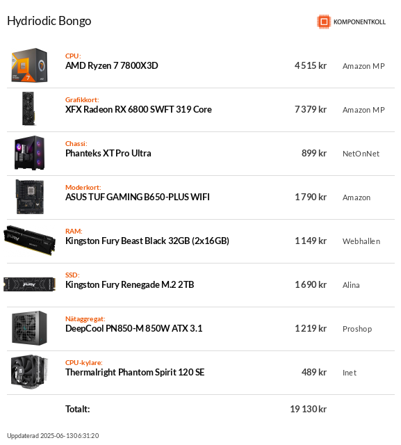

Tror det här blir ett grymt bygge för 1080p, hade glömt bort RX 6800. Hade valt det mycket hellre än 4060 Ti. 8 GB VRAM är verkligen i minsta laget idag.
Skrivet av Alastor Moody:
https://komponentkoll.se/bild/pognv.png
8GB är dock absolut inte i minsta laget när man spelar i 1080p. Det är som att säga att 32GB skulle vara för lite för 4K.
Skrivet av omxz24:
Du verkar inte ha hängt med i så fall. Här har du två exempel på spel som drar klart mer än 8 GB VRAM i 1080p och dessa spel är runt 1,5 år gamla.
https://www.techpowerup.com/review/hogwarts-legacy-benchmark-...
https://www.techpowerup.com/review/the-last-of-us-benchmark-t...

Fast tycker du 8 GB VRAM känns framtidssäkert? Det gör inte jag. TS vill ju inte lägga ner massa pengar på datorn igen förrän om minst fem år. Att då lägga till några hundralappar för RX 6800 istället för 4060 Ti känns som en no-brainer.
Framtidssäkert och GPU... Dom orden går aldrig hand i hand. Isf säljer han sitt kort om 3-4 år och köper ett nytt. Inget konstigt där öht. Det är plug and play. Ta ut ett, stoppa i ett annat. done.
Hålla på och byta cpu, kylpasta och elände för en som inte är intresserad är en annan sak.
Men sure, att lägga nån hundring för mer VRAM, why not. Menar mer att om det gäller 4060ti/x3d vs något annat med sämre CPU så är det inte värt tradeoffen.
Men att addera någon hundring för mer VRAM hade jag nog också gjort
Inte så mycket RGB, men bra lista.
