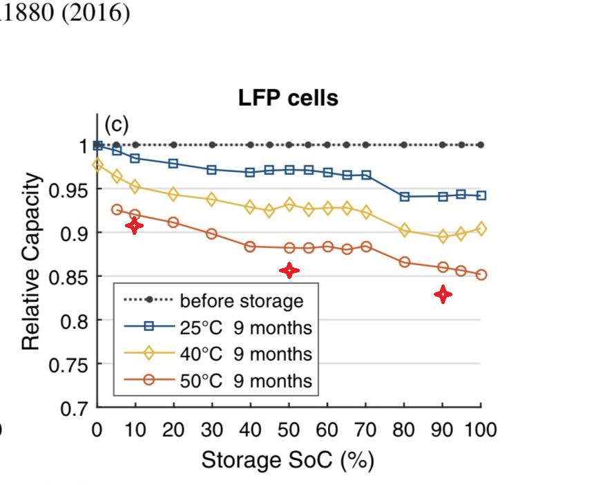

En video där jag fick lära mig en del om LFP batterier:
https://www.youtube.com/watch?v=w1zKfIQUQ-s
Jag har ju gått på om alla historier om "LFP kan du ladda till 100% hela tiden, det är bara BRA för batteriet". Det verkar inte stämma!

Han använder en studie där dom testar batterierna i 45c och 55c vilket gör att hela testet fallerar. Hans underlag erkänner sedan att andra studier tyder på annat.
LFP även kallade lifepo4 är en teknik som kom 1996 har jag för mig. Har man som mig hållit på med RC och backup system så är det en typ av batterier jag jobbat mycket med både privat och inom industrin.
Enda anledningen till att jag inte har dessa som backup hemma är priset och att de inte klarar av att användas eller laddas i minusgrader. Där dominerar fortfarande blysyra. Dom blir mer och mer poppis i utrymmen där man kan bestämma temperaturen tex backup rum. Man behöver inte ha samma höga krav på ventilation för att slippa knallgasen som blysyra genererar.
Dom är tåliga och det är nog där vi kommer in, andra typer av litium batterier tar betydligt mer skada av att hållas på 100% eller laddas till nära 0%. Dessa typer av batterier gör det inte. Som med alla(litium baserade) batterier så dödar värme dom och därför är hans tester totalt missvisande. Hans egen studie säger själv att andra tester visar tvärtemot vad de fått fram.
Så mina erfarenheter är att dom är lika andra batterier men där du efter 2 år med 100% laddning tappar 15% så kanske dessa med samma behandling bara tappar 5%. Vilket är något han delvis erkänner, där han säger att man ska följa teslas råd om att ha bilen 100% laddad troligen för han vet att dessa är tåliga batterier.
Jag är bara en kille på swec så kontrollera flera källor och gärna från tillverkarna själva inte en youtuber som jagar klick där hans egen studie motsäger sig självt. Du kan även köpa små RC batterier eller motsvarande och testa själv, det är ganska kul och lärorikt. Var dock VÄLDIGT försiktig om du kopplar bort skyddskretsar, dom finns där av en anledning även om dessa batterier är stabila och sällan brinner på samma sätt som andra litium batterier.

De höga temperaturerna är absolut inte något som ”gör att testet fallerar”. Högre temperaturer är en vanligt justerad variabel för att göra accelererade tester av batterier. Då högre temperaturer skyndar på föråldringen ganska linjärt så används det ofta för att man ska kunna ”simulera” längre tester på kortare tid. Degradering är -väldigt grovt förenklat- något som påverkas av tid*SOC*temperatur. Så man kan höja temperaturen för att simulera längre tid.
De tester han refererar till visar också ungefär samma sak som den absoluta majoriteten av forskningen på området.
Det finns två kategorier av degradering som ofta diskuteras.
Cykliskt åldrande = hur mycket batterier degraderas av själva laddningen. Där små, korta laddningar med låg SOC (t.ex. mellan 20-50%) sliter mindre än långa laddningar med hög SOC (t.ex. 70-100% eller ännu lite värre 10-100%)
Kalenderåldrande (calender aging) = hur mycket batterier degraderas över tid av att bara stå. Där lagring med högre SOC sliter mer än lagring med låg SOC. T.ex. degraderas alltså ett batteri som laddats till 90% och sen lämnas där, mer än ett batteri som laddats till 50% och sen lämnats där.
LFP batterier åldras ungefär likadant över tid (kalenderåldrande) som NMC (den andra, vanligaste typen av lithiumbatterier i bilar). Alltså, batterierna degraderas mindre, desto lägre laddningsnivå de står med.
Där det faktiskt finns en stor skillnad är cykliskt åldrande. D.v.s. hur snabbt batterier slits/degraderas av att laddas. Där degraderas LFP betydligt mindre av att laddas med stora cykler, t.ex. från låga SOC till upp runt 100% i en enda session, än vad NMC batterier gör.
Här finns det en ganska bra sammanställning av lite olika forskning på TeslaClubSweden: https://teslaclubsweden.se/forum/viewtopic.php?t=34166

Temperatur kan förstöra batteriet direkt om de blir för högt så att "simulera" snabbare ålder med värme är enligt mig ett sätt som sällan kan likställas med verkliga scenarion. Hur påverkas batterierna av att ha lägre temperaturer över tid, före emellan och efter tester = ingen data, hur påverkas de av att ha varierad temperatur som mer speglar verkligheten = ingen data. Som sagt säger hans egna test data att det finns många studier som direkt motsäger det de fått fram.
Hur vet man att åldrandet är linjärt med temperatur i alla fall, blir tempen för hög så stiger risken att de fallerar och den linjära delen kan man då kasta ut genom fönstret?
Våra UPS batterier står med 100% laddning i 8-10 år innan de byts ut. Då har de ofta rätt mycket liv kvar.
tror inte NMC celler hade gillat det särskilt mycket, möjligen med lägre temp än vad som är ekonomiskt försvarbart (5-10c?).
Som sagt är det bäst att kolla många olika källor för att bilda sig en uppfattning.

All forskning jag sett visar inte på någon nämnvärd skillnad på ”calendar aging” för NMC och LFP i vettig temp (20-25c), att ha NMC i 100% laddning är inte direkt värre än när den står i 80%. Det som är dåligt är det cykliska åldrandet som kommer av att ladda batteriet till 100% från första början men när du väl är det är det inte sämre än att sitta vid 80%.
AAKEE på teslaforumet är duktig på ämnet och sitter på mycket källor: https://teslaclubsweden.se/forum/viewtopic.php?p=803119&hilit...
Skrivet av Aktsu:
Så då ska man alltid ladda till 100% ändå trots att det inte rekommenderas av NMC celler?

Nej, för cyclical aging går upp ifall man laddar till 100% oavsett NMC eller LFP, det är två olika typer av degradering som händer vid lagring och vid laddning/urladdning. För degradering från laddning/urladdning vill man undvika höga laddnivåer och använda små spann (dvs att kanske köra 30-50% är ganska optimalt). Vad gäller degradering från lagring visar forskning på att det inte är större skillnad på 80% eller 100% men däremot är det lägre degradering vid 50%.
Skrivet av Aktsu:
Man måste också ställa sig frågan, är det värt det? Är skillnaden 0.1% så känns det skitsamma per år. Våra upser med LPF byts efter ca 8-10 år. Misstänker att hälsan påverkar men vet även att folk tar hem de "uttjänta" och använder dom i flera år till. Jag själv har bara fått fatt i ett blyack än så länge, rätt bra då de kastas annars.
Jag har kollat många källor. Läst ca 15 peer reviewed artiklar på ämnet då jag nördade ner mig när jag skaffade elbil. Alla säger ungefär samma sak som jag presenterade ovan.
Testerna som görs korrekt har såklart jämfört degraderingen med värden som tas direkt innan testets början. Det är mycket, mycket vanligt att simulera längre åldrande med högre temperatur. Återigen någon som i stort sätt alla artiklar jag läst har gjort. Så jag ser inte problemet, förutsatt att man har korrekt dokumenterade och reproducerbara tester.
Oftast har de kört testerna med flera olika temperaturer för att för att mäta exakt det du efterfrågar ang varianserna också.
Se t.ex. denna från min tidigare länk.
https://teslaclubsweden.se/forum/download/file.php?id=43390

Skrivet av Xyborg:
Har de gjort det så borde det vara nära, har de haft batterierna i 45 grader hela tiden eller bara under laddning/urladdning? kanske inte framkommer?
