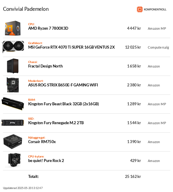

https://komponentkoll.se/bild/fplPX.png
Tack detta var ju väldigt optimerat och känns fortfarande 4K.
1. Är detta grafikkort tillräckligt nätt för A4 caset?
2. Tror du inte CPU:erna kan bottlenecka grafikkortet?
3. Och moderkortet, hälften i pris mot det jag hade, men vad går jag miste om?

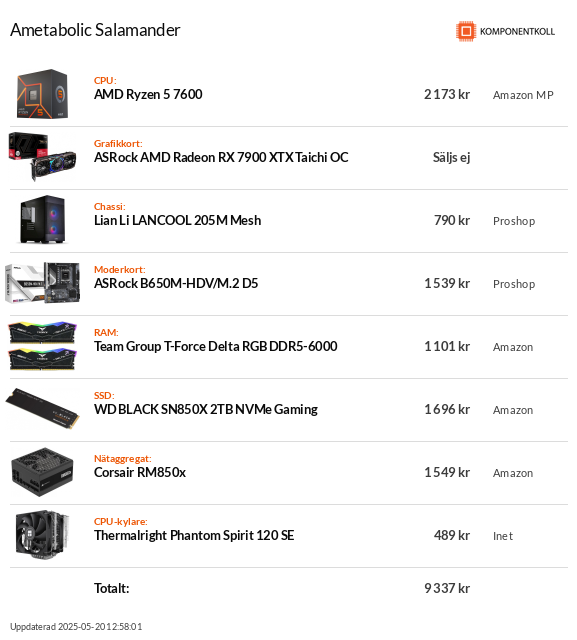

Du löser allt detta genom att inte välja spela i 4K eller att inte bygga i SFF, det går liksom inte ihop med varandra.
Någonstans måste man vara realistiskt och komprissa, eller hur?
Kan dock hjälpa dig med ett identiskt bygge som jag själv håller på att bygga:
https://komponentkoll.se/bild/FGdRO.png
Om du ska bara spela med datorn räcker den CPU, annars är det bara att byta.
Jag själv ville/var ute efter 4K (IPS skärm) spelande också, men ändrade banan när jag gjorde ett klipp på 1440p Samsung G60SD skärm för ett pangpris.
Jag ska köra VR så 4k är krav
Hur otymplig är RX 7900 XT - större än SFX-anpassade 4070 Ti Korten?

CPUn kommer inte vara en bottleneck
Det moderkortet funkar fin fint, har själv haft det moderkoret.
Du kommer inte gå miste om något mellan dom två moderkorten, 2 st M2 SSD platser har båda två, Wi-Fi o.s.v.
Det som skiljer moderkorten åt är optisk ingång för ljud, samt lite bättre ljudkort på ASUS moderkortet.
Grafikkortet är 6 mm för brett för det chassit.

1. Ja GPU ska passa är 242 mm långt och 125 mm högt. Edit Missade att GPU är något för bredd men INNO3D GeForce RTX 4070 Ti SUPER 16GB Twin X2 ska passa.
2. Beror på vilka inställningar du väljer men 7700 och ett 4070 Ti Super är ganska väl balanserat.
3. Sämre VRM spelar dock ingen roll då VRM för både moderkort är tillräckligt bra för en 7950X, sämre ljudkort spelar fortfarande inte så stor roll ifall ljudet är viktigt för dig så är det bättre att skaffa en extern DAC, sämre USB portar ASUS har bättre hastigheter på vissa av sina USB-C portar och har USB-C DP alt mode, PCI-e Gen 5 men spelar ingen större roll för SSD och riser kabeln för chassi du valt stödjer bara PCI-e Gen 4 och förmodligen sämre minnes överklockning och överklockning i allmänt men man brukar inte vilja överklocka ett SFF bygge.
