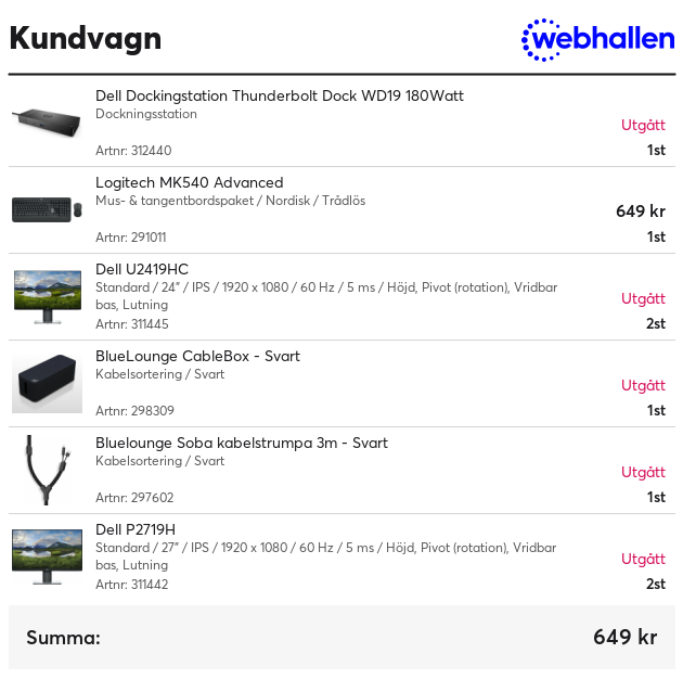

Har HPs docka på jobbet och gillar den inte. Stor klump och så skall alla kablar in på samma ställe bak.
Har iaf satt ihop ett paket. Inte bestämt mig för vilken skärm än. Är 27'' för stor med 1920x1080?
