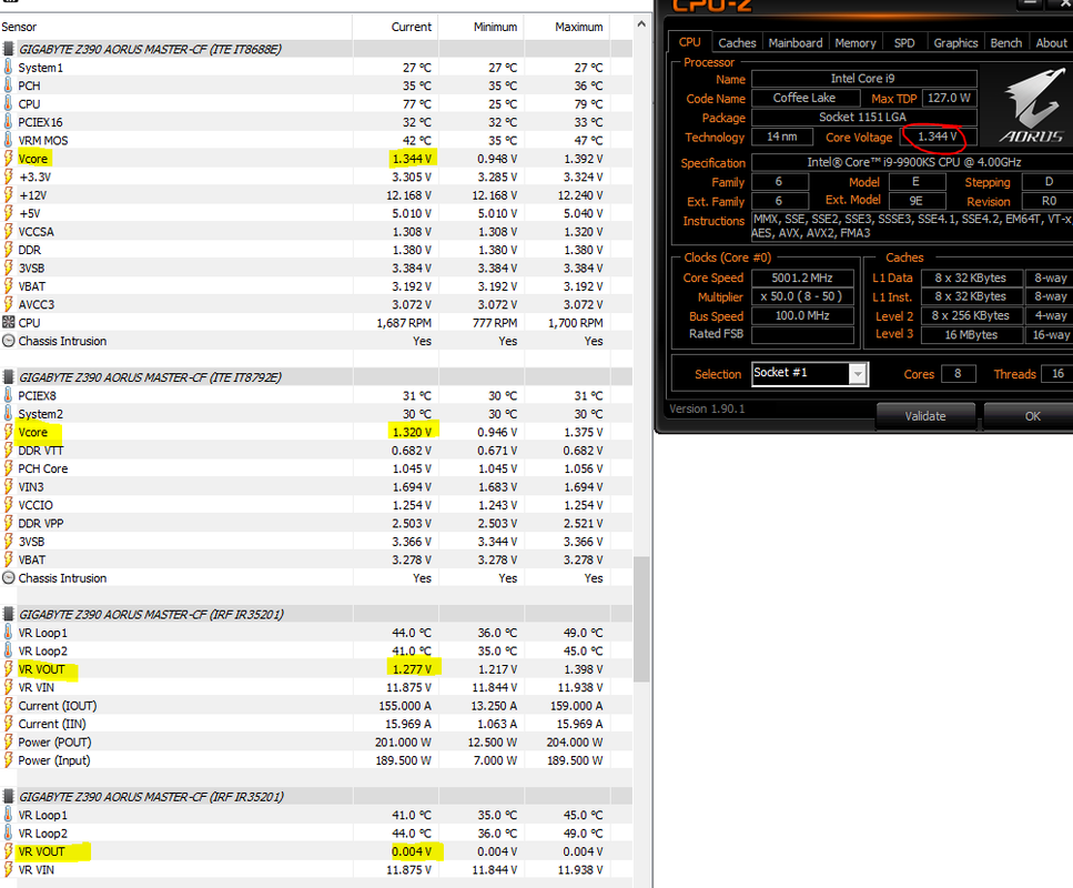

Jag har testat att dels sätta en adaptiv Vcore t.ex. -0.02 och dels sätta en fast Vcore som så långt jag kan se motsvarar min adaptiva inställning. Med den adaptiva inställningen funkar det mesta hyfsat, mer om det senare, medan den fasta inställningen omedelbart ger en blåskärm CLOCK_WATCHDOG_TIMEOUT när jag kör Prime95.
Någon som har en idé om vad som försiggår?
Fast Vcore tar inte hänsyn till den dynamiska frekvensen.
Fast Vcore = Fast värde
Adaptiv offset tar ViD + Turbospänning + offset
Hur tittar du på din spänning? (vilket program) Om du kör fast Vcore kommer du garanterat ha mycket högre spänning än nödvändigt vid vila och låga laster, vidare är det ju skillnad på ViD och uppmätt spänning. Många tillverkare av moderkort har olika sensorbenämningar vilket gör att många program blandar dessa och rapporterar ena istället för andra.
CPU-Z och HWMonitor.

Utan AVX går effekten ner till ~217W från över 260W med AVX
Spänningen ligger stadigt på 1.344V.
Vid steady state ligger temperaturen på varmaste kärnan mellan 93-95 grader i princip hela tiden med en enda spike på 99 grader.
Kallaste kärnan brukar ligga stadigt på 85 grader, så tio graders spridning mellan kärnorna, de flesta ligger runt 90.
@DavidtheDoom:
Om Small FFTs med AVX är worst case scenario så har jag då spänningen 1.296V enligt CPU-Z, med stock settings i BIOS.
Vad skulle då en relativt hög spänning vara? Och borde jag sätta LLC på Medium direkt eller börja med auto?

Varför visar HWMonitor högre temperaturer...?
I bilden nedan kör jag Prime 95 Small FFTs utan AVX.
Vad exakt är det vi tittar på? Jag antar att det är spänningen som går ner allteftersom strömmen går genom de olika komponenterna? Och sen är det den näst sista som du syftar på, som i slutändan går direkt till CPUn? Och vad är då den sista VR VOUT på 0.004V?
Jag har mixtrat mycket med 9900ks på gigabyte, och det är definitivt enklare att få det stabilt med så låg LLC som möjligt. "high", som ju egentligen är en ganska låg LLC på gigabyte, verkar vara bästa för 5.1-5.2.
Skall du undervolta, är antagligen något snäpp lägre värt att testa.
Min kändes som et måndagsex först också, då den inte ville bli stabil ens i 5.1 med LLC turbo/extreme, men efter att ha sänkt LLC till high med lite högre vcore (som sedan sjunker i load pga LLC) gick det bättre och uppnådde stabilitet både i 5.1 och 5.2 allcore, (men 5.2 blir bara för varmt i stresstest över tid på en noctua dh15).
Du har tre stora fel i inställningarna när jag kollade snabbt. För hög LLC. VCCIO och VCCSA. Auto ger allt för högt värde på Z390 generellt. 1.15-1.2 är max det du behöver med så låg hastighet som 3600 på minne. 5.2 ghz med AVX borde du egentligen bara glömma att få stabilt. Skulle nog sätta AVX offset med 2 minst. Sluta åtminstone med prime small avx. Sådan last lär du aldrig ha på din cpu skulle jag tro. Är det viktigt med sån last måste du bara ha mindre överklockning.

Hör du pumpen låta i datorn? I så fall borde det vara lugnt. Visa gärna hur temperaturen ser ut på kärnorna också.
Precis. Vcore är s.k. socket-reading så impedansen av alla komponenter stör ut läsningen och kan bli så fel som 150mv norr om vad du egentligen får. Osäker på vad den sista avläsningen är men den övre stämmer. Där har du öven Current OUT och Power OUT, korrekta mätningar på ström och kraft.
Se om du kan få ner din vcore nu! HWInfo har även korrigerade errors listade längst ner som du kan övervaka under stresstester. En error där behandlas samma som en error direkt i P95 eller BSOD, dvs spänningen är för låg. Håll dig till AVX Offset 0 (skapar bara problem). Om du vill hitta "golvet" snabbare så hade jag kört Cinebench R20 till att börja med. Droppa spänningen tills du inte längre klarar att passera 1 run, backa tillbaka typ 10 mV och kör P95 och justera uppåt igen.

@marcusOCZ:
Ja det heter inte MCE på mitt moderkort men det är samma sak, fullt ös medvetslös på alla kärnor.

Vad var VCCIO och SA satt på här? 220w låter alltför högt med den hastigheten utan AVX. Och slå av MCE eller vad det heter. Hjälper ingenting annat än vid totalt stock för att få bättre benchmarks i reviews

@marcusOCZ:
Som sagt allt är stock settings utom att XMP är på.
Men under den lasten med nästan 220 W package power så är:
VCCIO: 1.254 V
VCCSA: 1.308 V
Ska definitivt sänka ner det när jag har lite lugn och ro att pilla i BIOS, testa, pilla lite mer etc.

CPU Package Power är baserad på VID vilket innebär att den alltså inte stämmer, Power POUT är den som gäller.
Av vad jag sett för resultat så bör du snitta ungefär 70-75c i P95 Small med AVX Disabled med en AIO av den kalibern. Kan ju vara värt att montera om kylaren med något vettigt som Kryonaut eller NT-H2?
Att dra ner VCCIO och SA är bra men det kommer inte sänka dina temperaturer såpass mycket att de blir rimliga. Om du inte redan har satt din Loadline Calibration till High och börjat jobba på att sänka din vcore så hade det varit min prio. Stabiliteten påverkas ju inte bara av spänning utan även av temperatur och det går ganska snabbt utför över 80c när det gäller hur mycket spänning du behöver för att upprätthålla stabilitet.

Hittade till slut rätt plats i HWiNFO, det syns ju t.o.m. i bilden jag visade, där rapporteras hastigheten som 1687 RPM, vilket då måste vara för fläktarna. Pumpen ska kunna gå upp i som mest 2000 RPM.

Small FFTs (AVX off)
VR VOUT: 1.232 V
POUT: 173 - 185 W
Small FFTs (AVX on)
VR VOUT: 1.203
POUT: 219 - 223
