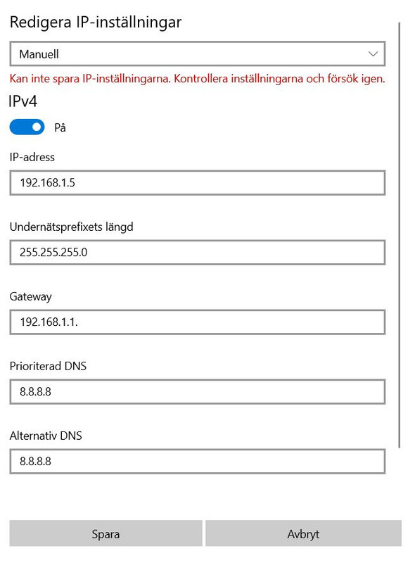

Ok, funkade inte att köra en reset på Switchen, så nu skall jag byta ip på min pc.
men, kan inte riktigt få till det.
Så här der det ut nu och det tar inte PC:n.
Vad för korkade fel gör jag? (har givetvis googlat massor, men får inte ut nåt av det)
Skrivet av Bowman99:
https://i.postimg.cc/ydMNSzWC/Sk-rmklipp.jpg
Du har en extra punkt bakom sista ettan i gatewayadressen
Lätt som Paj
Skrivet av LeonHart:
Ja det kanske det var där, men jag har kollat flera ggr, och skrivit rätt med.

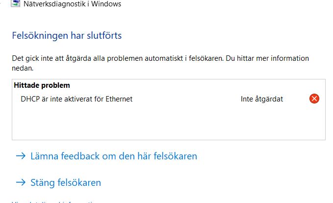

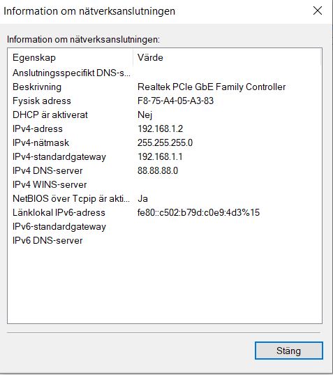

men den vill inte koppla upp sig till Switchen, får dhcpfel typ.

Att du får DHCP-fel i den typen av felsökning känns ju naturligt då du har satt en statisk adress.
Om jag var du så skulle jag göra en reset och sedan följa informationen här
https://mysupport.zyxel.com/hc/en-us/articles/360008609380--S...-
Observera att du bara ska ha den datorn du ska göra konfigurationen ifrån inkopplad i switchen. Switchen ska inte vara kopplad mot routern under konfigurationen.
EDIT: Du bör även gå in i routern och kolla vad DHCP-spannet är satt till och välja en adress till switchen som inte ingår i DHCP så att du inte får några krockar.
