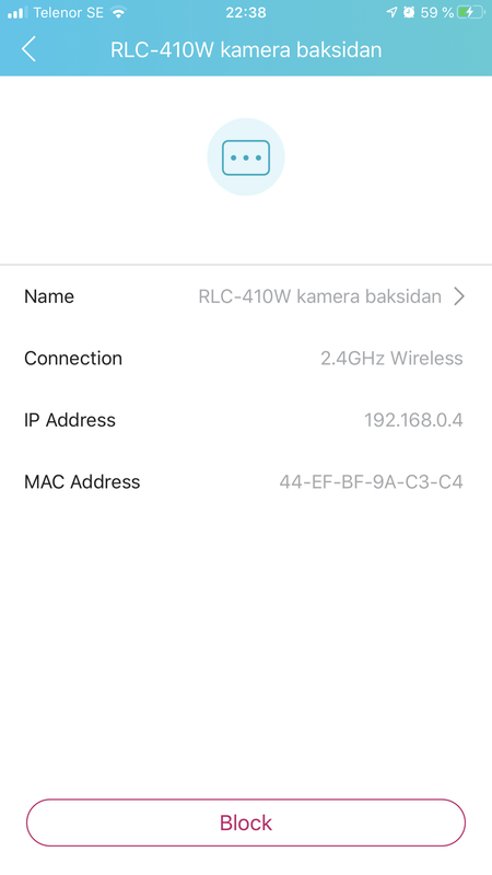

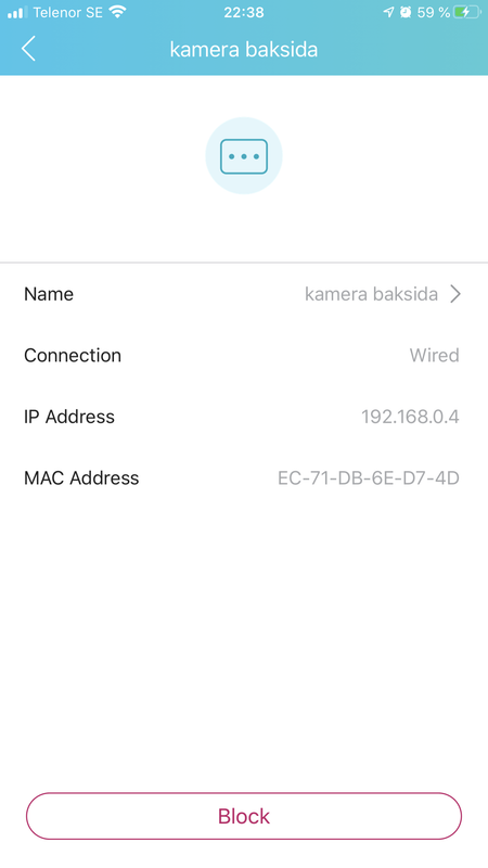

Så här ser en av kamerorna ut.
Skumt?

Skrivet av Bowman99:
Nej, det är 2 olika anslutningar, kameran har ett ip men du använder 2 olika nätverksanslutningar, en trådlös och en via kabel.
Nej, eftersom det är olika nätverkskort för trådlöst och kabel så har de olika mac-adresser.
Ja ok, tycker det är skumt, trodde en enhet hade en macadress, men den har alltså en per nätverkskoppling?!

Skrivet av mrqaffe:
Förresten varför använder du wifi till kamerorna om de ändå är kopplade via kabel, kabel är pålitligare och du kommer ju att minska trafiken i etern och öka den tillgängliga bandbredden mot övriga enheter om du stänger av wifi på dem.
Jag trodde som sagt att enheterna hade en(1) macadress, kändes logiskt.
På vissa av anslutningarna, kan mitt nätverk känna vad kamerorna heter, ibland modellnummer, och ibland vad jag döpt dom till.
Kanske är det för att dom känns av på olika sätt trådat eller trådlöst?
Wifi var jag inte säker på att man kan stänga av, skall kolla på det, trodde det kopplades bort/inte användes så fort den fick en kabel istället, tyckte det skulle vara logiskt.
Få se i kväll sen om man kan koppla bort wifi på kamerorna.

Ja ok.
Men hur förklarar det min bild ovan, där en kamera har olika macadresser samtidigt?
Och spelar det nån roll om kamerorna får ligga på både trådad uppkoppling och wifi, eller skall jag likaväl försöka koppla bort wifi? (som jag inte har hittat hur jag gör än dock)
Ja ok.
Ena MAC-adressen (och IP-adressen) är för det trådade nätverksinterfacet, andra är för det trådlösa. Jag kan inte svara på hur just dina kameror uppför sig med båda anslutna samtidigt, men om tillverkaren tänkt till kommer vägen via det trådade interfacet prioriteras högre.

Skrivet av LemonIllusion:
Japp ok, tack.
